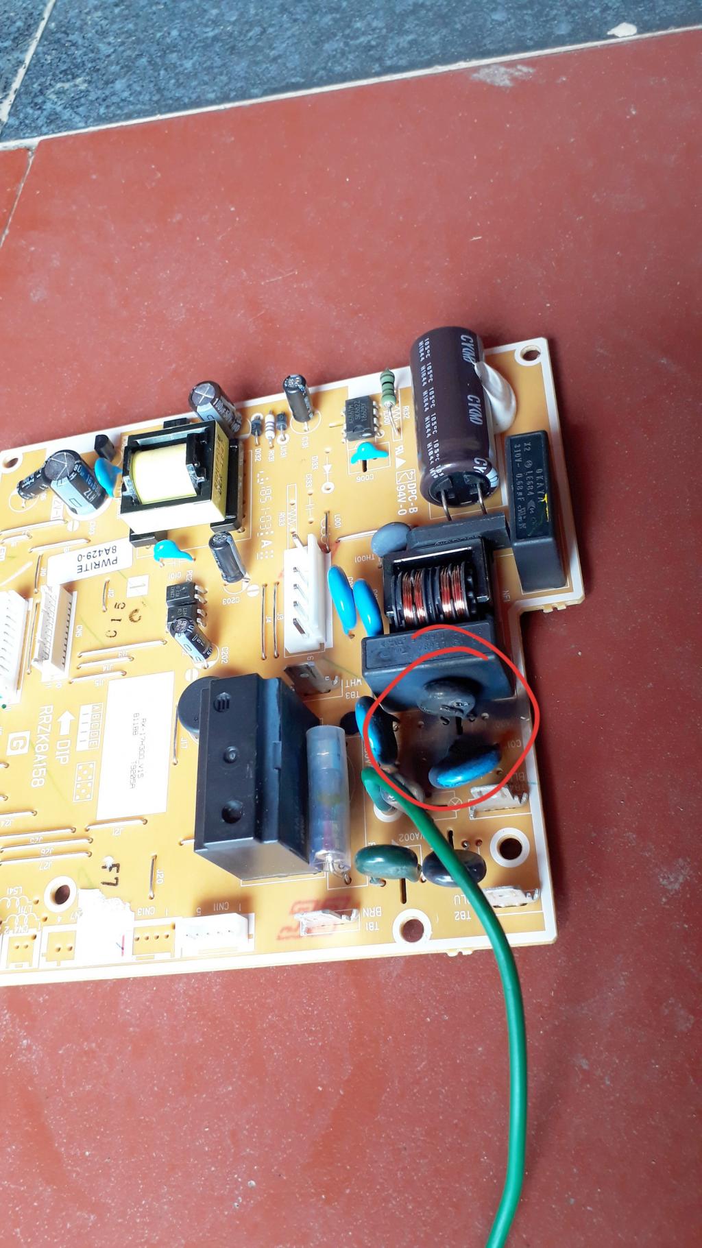

            Các bác cho em hỏi mua con tụ bị cháy ở đâu? Cảm ơn các bác.
              Nguyên văn bởi TienHoc Xem bài viết
              Cắt 2 chân tụ ra là xong chừng nào trình cao thì hãy mua .
                Hi cảm ơn bác tuyennhan. Nếu k có liệu có sự cố lặp lại thì sao bác

                  Người ta cần đọc trị số khi linh kiện bị chết mà, mà chết rồi thì đo làm gì hehe
                    Đấy không phải tụ..........................!
