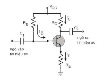

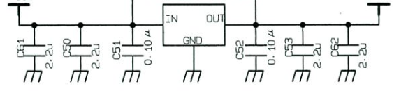

Dạ em chào anh chị,,chả là em có 2 mạch điện trong đó, mạch 1 có tụ điện nối vào đất,,còn mạch 2 sao tụ nó không nối đất mà lại nối thẳng vào transitor,em chưa hiểu tác dụng của tụ điện trên 2 mạch này,anh chỉ hướng dẫn giúp em với ạ,,em cảm ơn ạ..!
tác dụng của tụ điện trong mạch
Ô kìa, tụ ở mạch 1 là tụ lọc, tụ ở mạch 2 là tụ "liên lạc", truyền dẫn tín hiệu AC (âm thanh chẳng hạn). Đến đây chắc bạn hỏi luôn sao không nối tắt mà lại dùng tụ ấy nhỉ? Trả lời luôn: nối tắt thì dòng DC có thể đi qua làm sai lệch trạng thái phân cực của trans, còn dùng tụ thì chỉ có AC (tín hiệu) đi qua, còn DC không chạy qua được tụ.
