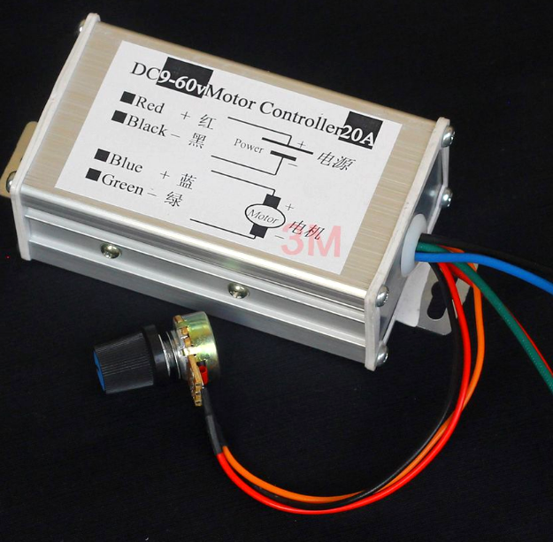

Cần giúp sửa nhanh cái mạch điều tốc PWM 20A DC, chiết áp vẫn ok nhưng vặn không điều tốc được nữa, giống như đấu thẳng dây.

    mạch của bạn mua ở đâu và giá nhiêu rứa?
    mềnh dùng mạch ở dưới, giá 149K, có hộp chắc chắn và ngon, dùng bữa giờ để điều khiển motor 775 ok, có điều mình không có nguồn nào ra tầm 24V để tận dụng hết công suất của mô tơ, dùng nguồn tổ ong 12V10A thì nó yếu xìu.
    Mình mua của dientuAT giá là 70 ngàn ạ. Mạch của bro mình không thấy gì cả ạ.
      Quên up file hình, nó đây bạn Click image for larger version

        Cái này mình dùng rồi. Nói chung cũng ổn. Nhưng mình thấy cái kia nó rẻ hơn bằng 1 nửa ạ.

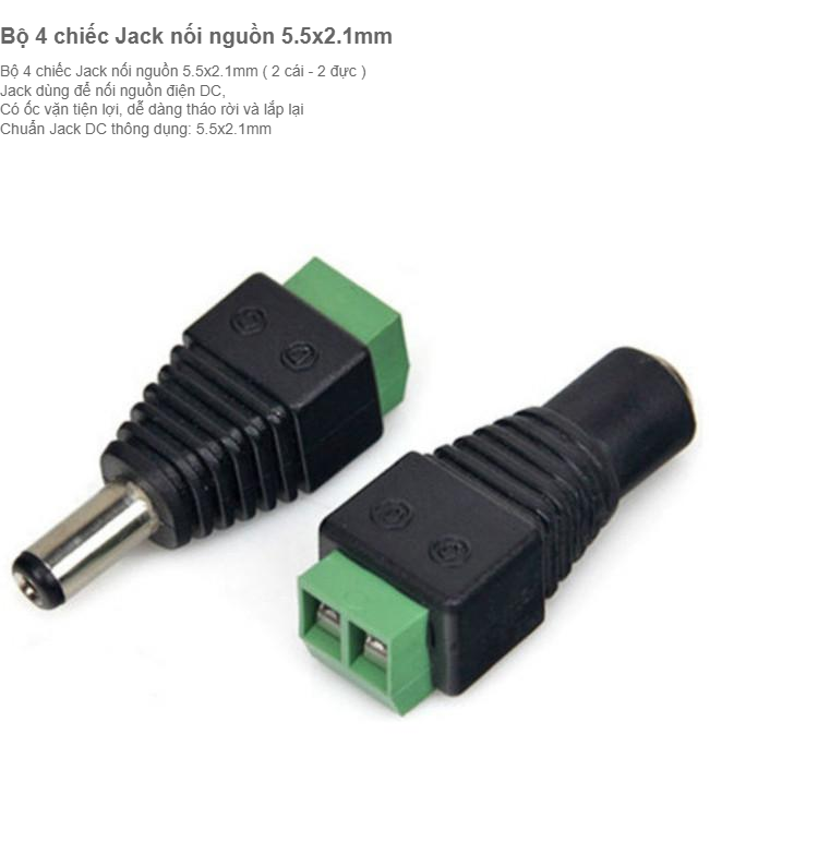

                    Mình còn chưa kịp làm gì, mới mắc motor vào mạch điều tốc, sau đó vặn chiết áp để test thì đầu tiên thấy cái jack cắm nguồn (như hình ở
                    dưới) Click image for larger version
ID:	1711122 nó bốc khói ngỏm luôn (motor không quay). Sau đó tháo jack ra đấu trực tiếp dây vào cái mạch điều tốc thì thấy motor quay chậm và cầu chì nổ. Mình có kiểm tra lại thì thấy đường dây âm từ mạch điều tốc ra motor từ cầu đấu bị hở (tiếp xúc không chặt). Sau đó mình lắp chặt lại các đầu dây vào cầu đấu thì thấy mạch điều tốc không điều tốc được nữa và motor quay rất nhanh và mạnh.

                      Có thể do bạn vặn nhanh quá, motor có quán tính nên khi vặn nhanh quá thì dòng tăng lên rất mạnh, do nguồn 30A nên điều tốc không chịu nổi. Đúng là đối với motor thì khó nói thật do cái quán tính của nó. Vậy chốt lại là nên dùng điều tốc có dòng danh định cao hơn nguồn.

                          bạn nói vậy là chưa đúng đâu , vặn nhanh hay chậm bộ điều tốc 555+ mfet thì không có ý nghĩa gì đâu , kể cả cục nguồn 30A cũng vậy , lỗi nó bị do ở phần khác cơ , mô tơ 775/12v thì dùng trong máy bơm thuốc , dùng ắc quy và bộ điều tốc dùng Mosfet có dòng 10A tha hồ vặn đâu có bị hư .

                            Đang dự đoán thôi ạ, với lại điều tốc của chủ thớt hàng chợ, nó ko chịu được dòng khởi động cao thì sao

                              Mình có mua 2 cái khác thay vào. Lần này cẩn thận hơn lúc đấu dây vào cầu đấu lần trước, mình tráng thiếc vào hết lõi đồng của các đầu dây đấu rồi mới mang đấu vào cầu đấu. Sau đó mình mang đồng hồ ra đo thông mạch. Ok hết rồi mình mới cắm điện cho chạy. Và mạch chạy tốt ạ. Mình thử đi thử lại cả chục lần đều ok cả ạ. Chắc lần trước đấu dây bị lỏng hoặc mình bấm chân cắm linh liện làm chập mạch.
