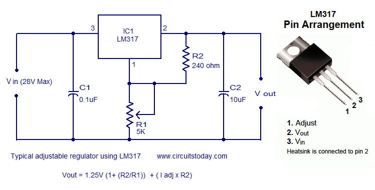

    tui có cục pin dự phòng pin gốc 3.7v đi qua mạch sạc lên 5v
    bây giờ tui muốn hạ pin gốc xuống từ 3.7 còn 1.5 để chạy mô tơ dùng nguồn 1.5 thì phải làm sao mọi người chỉ giúp với
    tui tính dùng cái vô lim của âm li để hạ vôn xuống có được ko
    cái mô tơ của máy thổi oxy dùng pin cho hồ cá cảnh máy gốc đang xài 2 cục pin lớn nối song xong

    Volume của amply không dùng được vì nó có công suất thấp, sẽ cháy volume.
    Bạn phải tìm "biến trở công suất" mới dùng được.
    Cách khác là dùng LM317
    Click image for larger version  Name:	fetch?id=1419552&d=1383922289.png Views:	1 Size:	34.4 KB ID:	1712236
    Các cách trên đều có tổn hao lớn làm pin nhanh hết điện.
    Cách hay nhất là dùng mạch buck.

      mạch buck là cái mạch hạ vôn phải ko
        Nguyên văn bởi thocon004 Xem bài viết
        Đúng rồi, nhưng nhớ chọn tìm loại đầu vào từ 3V (thị trường phần nhiều là từ 4.5V).
          Bạn tham khảo con này , đầu vào 3,5 V
