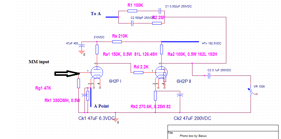

Nhờ phân tích mạch...
  • Nhờ phân tích mạch...
    Các bạn điện tử Việt Nam nhiệt tình và phân tích rất bài bản....
    Nhân tiện hỏi luôn mạch này họ vẽ thế nào. Đúng sai chỗ nào. Xin cám ơn...

    Mạch này không hẳn là sai, nhưng hơi lạ:
    - Rk1=330 là quá nhỏ (thường thì phải vài ba k) nên đèn 1 dẫn rất mạnh trong khi đèn 2 dẫn rất yếu.
    - Ck1 dùng tụ chỉ có 6,3V mà Ck2 lại dùng tụ 200V là quá thừa (áp tại k2 chỉ khoảng vài chục V thôi)
    - Đường hồi tiếp về điểm A hầu như vô tác dụng, vì nó qua tụ Ck1 xuống mass hết.

      bác TLM phân tích sai vài chỗ của mạch khuếch đại đèn điện tử này rồi , ngõ vào MM (castride)nó cần độ khuếch đại lớn , nên tầng đầu lấy độ lợi cao , vì thế Rk1 nhỏ , còn điện áp của tụ hồi tiếp 6v3 là bình thường , vì điện áp hồi tiếp trên Rk1 nhỏ , vì giá trị điện trở này nhỏ .còn tụ Ck2 điện áp dùng cao , do Rk2 lớn , dòng katot chạy về anot sẽ có áp cao , do đó điện áp tụ Ck2 phải lớn, tầng này không cần độ lợi cao , nên lấy Rk2 lớn là chấp nhận được , còn đường hồi tiếp , vì là hồi tiếp âm , nên tụ Ck1 không thể làm thất thoát xuống mass hết được , Để bác tuyen nhan phân tích thêm thì sẽ chính xác hơn .

        Quocthai có nói đến đường hồi tiếp âm.... Vậy đường hồi tiếp âm có tác dụng gì hả bạn....

        Và ở trong mạch này đường hồi tiếp âm có phát huy tác dụng của nó không bạn...

          hồi tiếp âm thì ai làm trong ngành âm thanh (ampli) đều biết , người ta lấy tín hiệu từ ngõ ra của tầng sau , đưa về ngõ vào đảo của tầng vào phía trước để làm giảm hệ số khuếch đại của mạch ,làm cho mạch chạy yếu bớt lại theo tỷ lệ chọn trước , nếu không có đường hồi tiếp này thì tín hiệu ra sẽ không được "sửa" lại , tự do khuếch đại khó kiểm soát , dẫn đến tự kích .tín hiệu hồi tiếp âm sẽ đưa tín hiệu có pha ngược với tín hiệu dương có tại katot sẽ làm giảm hệ số khuếch đại lại . các mạch khuếch đại 2 transistor tầng đầu đều có mạch hồi tiếp âm giống như này .
              Để có độ khuếch đại lớn, người ta đã thêm tụ Ck vô rồi. Giảm Rk quá nhỏ, hskđ tăng không đáng kể, mà lại làm mạch trở thành class AB, tín hiệu lớn sẽ bị méo, xén mất bán kỳ âm.

                Thank bạn đã phân tích. Nhưng như trong hình vẽ, mạch này có tác dụng hồi tiếp âm không....?????

                  Có hồi tiếp bạn à , trị số tụ và trở dùng để tăng dãi tần mà mình cần mà hệ số kđ giảm ít nhất .
                    Bỏ qua lý thuyết cứ ráp nhiều vào thì đó chỉ là chuyện nhỏ tốt thì để không thì thay cái 1 cơ bản là có cái để so sánh khi chỉnh sửa .
                      Mình nghĩ mạch này ban đầu có Rk lớn, không có Ck nên nghe hay nhưng âm lượng nhỏ. Một tay mơ nào đó (chắc là họ hàng xa của Tờ lờ mờ ) tìm cách tăng âm lượng lên bằng cách giảm Rk và thêm tụ Ck. Kết quả là phân cực bị lệch, tụ Ck triệt hồi tiếp âm còn rất nhỏ. Mạch này kêu rất to nhưng chất lượng thì ...

                        Như hình vẽ thì nó đâu có hồi tiếp âm hả bạn....

                          họ có ghi chú nét đậm A Point là để hiểm ngầm vị trí này được nối đến điểm A ngõ xuất âm ra loa bác ạ .

                            "To A" nghĩa là nối tới điểm A (A point) ở phía dưới.

                              Cũng có thể ban đầu âm nối thẳng luôn không có trở , tay đó đặt trở vô để đưa hồi tiếp vào nhưng chưa đạt nên thêm con tụ .
