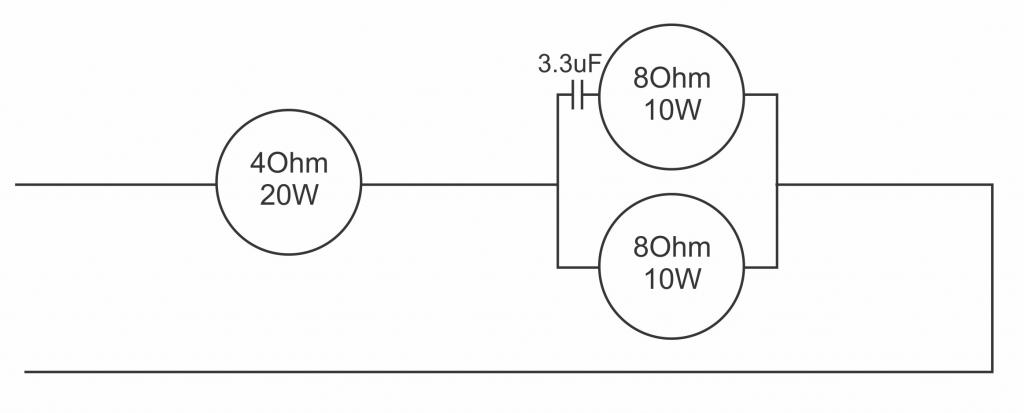

1. Không tối ưu, ngược lại còn là tối kiến. Loa treble công suất nhỏ, ăn dòng ít nên dòng qua loa 20W và 10W coi như bằng nhau -> khi loa 10W phát đủ 10W thì loa 20W chỉ phát 5-6W (P = I*I*R). Hoặc khi loa 20W phát đủ công suất thì loa 10W phát đến gần 40W và sẽ bốc khói. Nếu không có cái tụ kia thì 2 loa 8 ohm song song coi như 1 loa 4 ohm 20W và tiếng sẽ đều.Nguyên văn bởi vietroad Xem bài viết
2. Như trên thì công suất bộ loa chỉ hơn 15W, vậy chọn công suất amply 20W là được rồi.
Bạn có thể nói rõ hơn chỗ này. Tại sao nó cũng 8 Ohm mà lại ăn dòng ít? Đây là đặc tính của loa treble hay là do con tụ gây ra? Loa chỗ con tụ đó là loa treble, nếu tháo bỏ tụ thì có vấn đề gì không?Loa treble công suất nhỏ, ăn dòng ít
Thứ hai là nếu nối song song 3 loa với nhau (dĩ nhiên là vẫn giữ con tụ cho loa treble), trở kháng sẽ còn 2 Ohm. Vậy có thể dùng điện trở 2 Ohm nối tiếp vô được không, hoặc có cách nào khác làm tăng trở kháng không?
Đơn giản mà bạn.Nguyên văn bởi vietroad Xem bài viếtBạn có thể nói rõ hơn chỗ này . Tại sao nó cũng 8 Ohm mà lại ăn dòng ít? Đây là đặc tính của loa treble hay là do con tụ gây ra? Loa chỗ con tụ đó là loa treble, nếu tháo bỏ tụ thì có vấn đề gì không?
Vì tụ cắt đi những tần số thấp và trung rồi, trong khi tần số cao lại có biên độ nhỏ nên dòng tiêu thụ bởi loa treble rất nhỏ. Thực tế bạn cũng thấy là loa treble có công suất nhỏ hơn 2 loa kia rất nhiều mà, công suất nhỏ hơn dĩ nhiên ăn dòng nhỏ hơn. Đây không phải đặc tính loa mà do con tụ thôi, nếu không có tụ thi nó như loa thường.
Như đã phân tích thì công suất loa treble rất nhỏ nên trở kháng của nó không ảnh hưởng lớn đến trở kháng chung, vậy trở kháng là 2.6 ohm mới đúng. Bạn mắc thêm điện trở cũng OK thôi, hoặc nối trực tiếp cũng chả sao, mình ko tin amply đủ "thông minh" để nhận biết loa đang gắn vào là 4 ohm hay 2.6 ohm, chỉ cần bạn đừng vặn volume to quá là được (trở kháng nhỏ hơn nghĩa là loa sẽ phát to hơn ở cùng 1 vị trí của volume nên trường hợp này không được vặn max).
Để tối ưu nhất thì làm như bạn T.L.M nói.
Cám ơn bạn đã giải thích. Bây giờ mình đã hiểu. Vậy bây giờ chỉ cần kiếm thêm cái loa 8Ohm 10W nữa mắc song song vào cụm kia nữa là đẹp đúng không?

Bác vietroad nên làm như T.L.M cũng tốt, làm như này cũng được, đơn giản nhưng thật sự thì bác phải bỏ công mà chỉnh trước cho chắc ăn không hỏng.Nguyên văn bởi trthnguyen Xem bài viết
Đơn giản mà bạn.
để thử bác phải cấp audio vào âmly và mở Volume thiết bị phát là lớn nhất, sau đó tăng dần Volume của âm ly lên, để ý sau khoảng 50% thì nhích từng tí một, nghe kỹ khi nào âm thanh phát ra không còn tròn vành rõ tiếng nữa ( thanh âm bị biến sắc, tiếng ca sĩ hát khác dần, âm thanh nhạc cụ bớt trong sáng....) Thì phải mở nhỏ về ngay và trừ hao khoảng 15 - 20 độ tại vị trí bác bắt đầu nhận thấy sự thay đổi về chất âm. Và phải làm cái chốt gì đó chặn mức max là mức đó không lỡ tay thì tèo á.
cái này phải phụ thuộc độ thẩm âm nên mới nói cái này khó.
Ai biết thì dễ không thì khó đấy ạ.
Như TLM mắc // hết loa treble thì thêm tụ từ 1-10 uf thử từng con để có tiếng hợp tai và to, nếu sợ bứt loa 10w thì nối tiếp thêm vô mỗi loa nhỏ 1 trở 8 R 5-10 w . Amp công suất lớn hơn 20 w thì đấu nối tiếp thêm trở 4 R 20 w cho loa bass thì đỡ bứt khi mở lớn .
