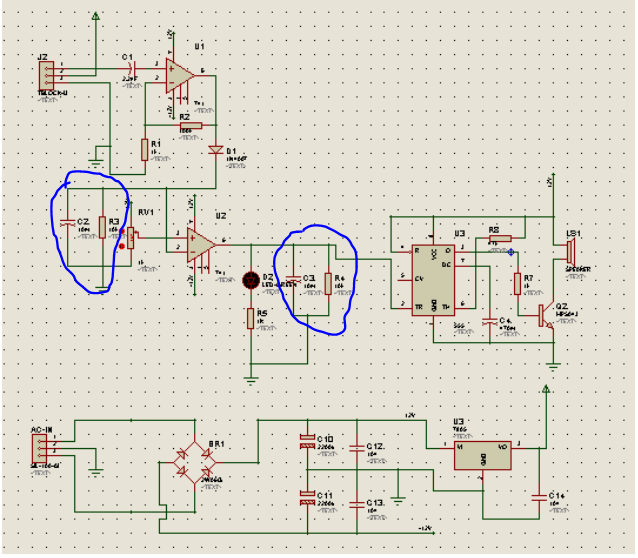

Hỏi về công dụng mạch RC song song
  • Hỏi về công dụng mạch RC song song
ID:	1718403 Các bác cho em hỏi tác dụng của cái mạch RC song song trong mạch điện này là gì ạ. Mạch đấy là mạch thu tín hiệu hồng ngoại và phát ra loa khi tín hiệu bị ngắt.
    R song song tụ thường để xả tụ. Còn tụ mà cần trở xả chắc để delay. Họ cần mở trễ 1 xíu.
