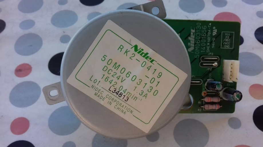

Cái motor này chỉ có 2 chân điều khiển là DEC và ACC, trong đó ACC dù mức 0 hay 1 đều ko có tác dụng, còn DEC mức 0 sẽ ngắt, mức 1 sẽ quay tít, chỉ có 2 mức, tăng giảm điện áp DEC tốc độ ko đổi nên mình nảy ra ý tưởng cấp xung PWM vào nhưng khi Duty <49% thì quạt ko chạy (mà tại 49% tốc độ còn cao), kể cả tăng f lên >63.3kHz thì nó cũng dừng, ko hiểu là vì sao mọi người giải thích giúp mình 🤔
Motor BLDC không chạy được với xung PWM điều khiển Duty thấp
Nó khả năng là động cơ không chổi than BLDC, chạy với phần điện tử lái tích hợp sẵn bên trong hoặc trên tấm mạch. Vậy thì nhất nhất phải theo phần lái đó rồi. Một số mạch lái cho phép chỉnh tốc độ ra bằng độ rộng xung vào, đa số không. Thay đổi điện áp cũng không chỉnh được tốc độ ra vì mạch lái ở chế độ ổn định tốc độ.
Xem chừng đành sống chung với nó hoặc tháo hẳn ra tự làm mạch lái BLDC driver theo ý mình. Hoặc đơn giản là đi kiếm cái khác dễ hơn. Ví dụ động cơ 775 làm quạt cũng rất tốt, tuy có chổi than nhưng tải quạt nhẹ nhàng, chạy tốc độ thấp nên cũng phải rất lâu mới hỏng được chổi than. Chạy 1 năm hoặc để dự phòng mất điện 2 năm coi như hoàn vốn cái động cơ.
