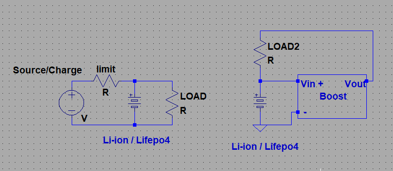

    Pin Lithium khó chai hơn accu Acid.
    Vậy nó có chịu được cảnh vừa sạc vừa xả cùng lúc không các bác?
    Và các mạch bảo vệ pin trên thị trường có mở fet cho dòng điện đi 2 chiều vậy không?
    Google chủ đề này thì search từ khóa nào?
    Cảm ơn.
    ps: Em chỉ hỏi đặc tính pin. Hình bên dưới chỉ là minh họa. Cảm ơn các bác.
    ps:
    vd: Tải ăn 1C 1ms (mili giây) rồi ngắt. Rồi sạc 0.3-0.5C 1ms lại ngắt. Rồi tải. Rồi sạc. Đóng ngắt liên tục. Thì pin Lithium có chịu nổi k0? E hỏi đặc tính cả 2 loại pin li-ion và lifepo4.
    Bác nào có kinh nghiệm, lý thuyết hoặc nghe đồn gì cũng được, cho em ý kiến.

    1. Tại 1 thời điểm dòng điện chỉ có thể đi theo 1 chiều nên KHÔNG CÓ chuyện vừa sạc vừa xả được, giống như bạn ko thể vừa rót nước vào chai đồng thời cũng rót ra. Trường hợp này sạc sẽ cấp nguồn cho cả pin lẫn tải, trường hợp sạc ko đủ công suất thì nó sẽ lấy thêm từ pin nhưng kể cả như vậy thì vẫn là pin đang xả chứ không phải vừa sạc vừa xả (mặc dù có cắm sạc).
    2. Các mạch trên thị trường hầu hết là sạc, xả chung, nghĩa là fet dẫn 2 chiều, 1 số mạch thiết kế riêng rẽ.
    3. Cái ảnh bên phải thiết kế kiểu gì vậy? Đặt tải giữa Vin và Vout làm gì?

      Khổ quá. Tức là xét trong vòng 1s thì việc sạc xả diễn ra thay phiên nhau liên tục. Sd thực tế thì tải lên xuống liên tục mà. Bác bắt lỗi câu cú e làm gì.
      E hỏi đặc tính của pin lithium á.

        Bạn xét 1s hay 1 phút cũng ko có chuyện đó nhé, điện áp cái nào lớn hơn sẽ giành quyền cung cấp cho tải (ở đây là sạc). Bạn có thể kiểm chứng bằng cách mắc ampe kế nối tiếp với pin, bạn sẽ thấy nó luôn chỉ 1 chiều

          Vậy giờ túm lại thế này. Tải ăn 1C 1ms (mili giây) rồi ngắt. Rồi sạc 0.3-0.5C 1ms lại ngắt. Rồi tải. Rồi sạc. Đóng ngắt liên tục. Thì pin Lithium có chịu nổi k0? E hỏi đặc tính cả 2 loại pin li-ion và lifepo4.
            Chịu được. Họ pin lithium có đặc tính phản ứng rất nhanh, khá giống với đám siêu tụ. Chuyển qua lại giữa nạp và xả trong vòng phần ngàn giây được.

              Ý mình là khi bạn gắn sạc thì luôn luôn chỉ có 1 chiều dòng điện sạc vào pin, nghĩa là sạc chia làm 2 nhánh, 1 nhánh ra tải, 1 nhánh đi vào pin
              Khi sạc thiếu công suất thì cả sạc và pin đều đổ dòng vào tải, lúc này pin chỉ có xả ra chứ ko thể sạc vào.
              Thực tế để sạc xả luân phiên như bạn nói RẤT KHÓ xảy ra
