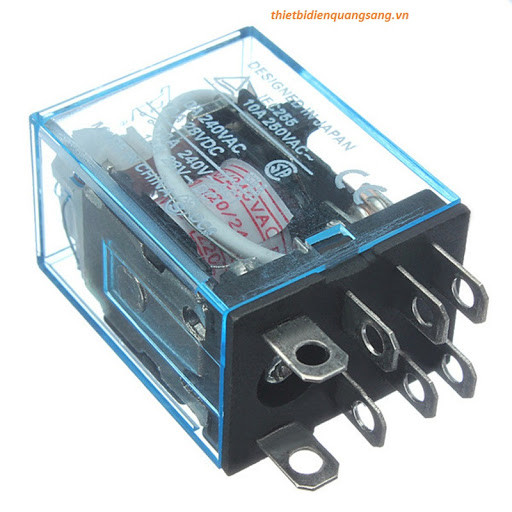

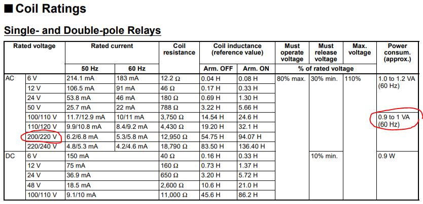

Cái này cũng có hàng nhái hay sao ấy nhỉ? Omron LY2N thông số NSX đưa ra công suất cuộn coil chưa đến 1W với nguồn 60Hz, cho là với tần số 50Hz thì nó trên 1W 1 chút, vậy mà thực tế là 2W, relay khá nóng.
Relay nhái?
99,9% rơ-le Omron trên thị trường là hàng giả, hàng nhái. Đến hàng Songle cấp thấp người tàu còn nhái lẫn nhau huống hồ hàng có tên tuổi thì họ xá gì mà không nhái.
Từ thời bqv ra trường tập tễnh bước ra đời làm ngành điều khiển - tự động hóa đã gặp loại rơ-le kể trên hàng có vài mức chất lượng và giá khác nhau rồi. Khả năng hàng nhái xuất hiện ở thị trường VN từ cách đây 20++ năm. Nhất là đám rơ-le nhựa trong mà thợ thường gọi là "rơ-le kính".

Không nhất thiết phải mua rơ-le hãng danh tiếng. Rơ-le các hãng TQ kiểu như Songle, Hongfa ... nếu mua đúng hàng chính hãng chất lượng cũng vẫn khá hơn hàng nhái/dỏm. Thêm nữa, ngoài hàng thông dụng, bất kỳ hãng nào cũng có một vài dòng độ nhạy cao với cuộn dây cực nhiều vòng để đảm bảo công suất tiêu tán thấp - nên chọn mua đám đó. Còn nếu kinh phí cho phép thì tìm mua hàng chính hãng Omron, Panasonic, Fujitsu/Nais ở VN đều có đại lý chính thức hoặc văn phòng đại điện. Với rơ-le 10A 250V thường, công suất tiêu tán trên cuộn dây rơ-le hàng hiệu thường đâu đó xung quanh 1/2W.
Một kỹ thuật thiết kế đơn giản khác là dùng 2 điện áp để nuôi rơ-le. Khi cần đóng mạch rơ-le thì dùng đúng cái điện áp danh định. Khi rơ-le đã đóng rồi thì giảm điện áp nuôi nó xuống khoảng non nửa vẫn giữ được tiếp điểm rơ-le như thường.
