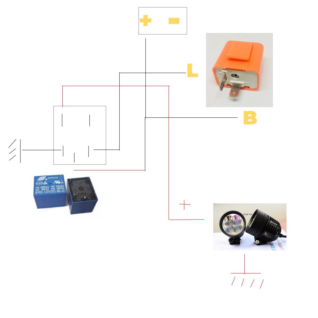

    Nếu bạn đang đi xe có nút Passing như Sh, thì đây là mạch đơn giản cho bạn auto passing khi giữ nút passing, an toàn hơn đi khi đường
    Ưu điểm: nhanh gọn lẹ, dễ câu, đèn sáng hết công suất và xả hết công suất, nhấp nhả thời gian bằng nhau, có thể chỉnh được tốc độ nháy
    Khuyết điểm: không áp dụng đèn trợ sáng được vì bật đèn ko đá passing được ( đồng thời là ưu điểm đối với những xe đi bi led đặc biệt là dòng có gương lật vì chỉnh tốc độ được), có tiếng kêu của relay
