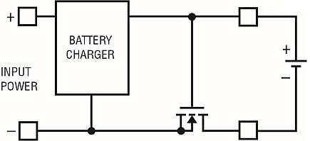

                Hay ý bác là như này:
                Nhưng đang sạc mà mất Vi đột ngột thì làm sao đảm bảo MOS ngưng dẫn ạ? Vì khi đang dẫn thì D và S gần như dính vào nhau nên đều có điện áp xấp xỉ 0V. Vậy thì Vgs = Vbatt nên MOS tiếp tục dẫn ạ. MOS chỉ không dẫn khi Vi bị mất trước khi có Vbatt thôi ạ. E thì cũng chưa làm thí nghiệm nhưng thấy nó chả khác gì dùng relay cả, mà relay chắc chắn là xảy ra như vậy
                  Rồi bác k cấp điện áp vào chân G thì sao nó dẫn ạ?

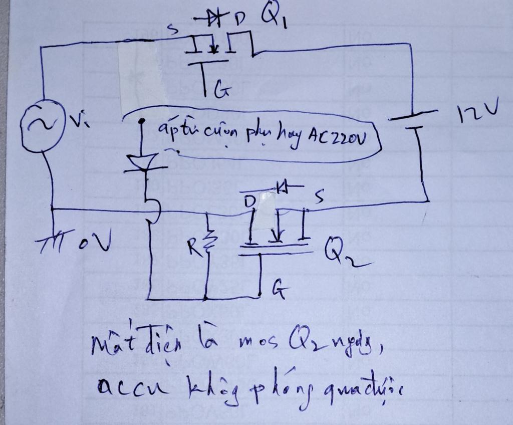

                  Mos sẽ mắc ngược lại hình của bạn, hoặc không cần luôn, dùng chính mos chỉnh lưu là được. Nguồn kích mos sẽ lấy từ cuộn phụ hoặc trực tiếp từ AC 220V qua cầu chia thế, giới hạn khi áp Vi nhỏ hơn accu sẽ mất áp kích đó, accu không phóng ngược được.
                    Nếu dùng cuộn phụ thì còn nói gì nữa ạ. Vấn đề là e có 1 tấm PV 40V, dùng mạch buck hạ xuống 14.6V để sạc pin sắt 4s, e muốn cái mạch này nối giữa mạch buck và bộ pin. Dĩ nhiên e có thể lấy áp của tấm PV để điều khiển chân G, nhưng e k thích như thế, vì trên thị trường đã có sản phẩm thương mại cứ nối thẳng vào OUT của mạch buck là được và e định mua, chỉ là không biết khi đang sạc mà mất nguồn từ mạch buck (trời tối) thì nó thế nào.
