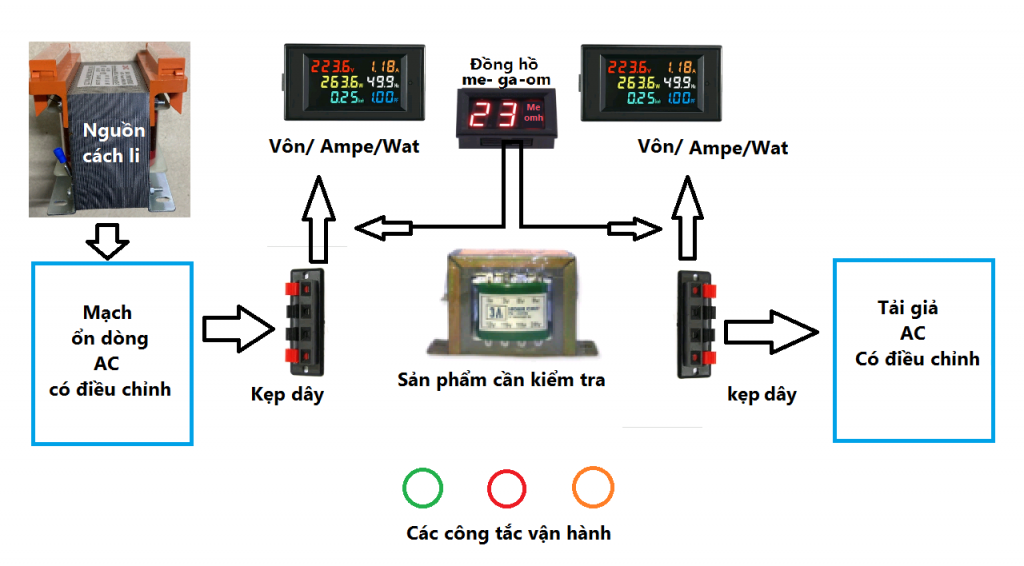

          Còn trong sản xuất, đối với loại biến áp 50Hz, bạn cần hai thứ bảo bối quan trọng .
          Một là một bộ nguồn ỔN DÒNG AC có điều chỉnh.
          Một bộ TẢI GIẢ AC chính xác.
          Mạch nguồn ổn áp , ổn dòng DC thì có rất nhiều bài trên ĐTVN. Nhưng cái mạch ổn dòng AC thì hình như chưa có đề tài này bao giờ.
          Tải giả AC đơn thuần chỉ là mấy cái trở công suất, nhưng nó không ổn định, vì vậy bộ tải giả AC có điều khiển (bằng IC hay gì đó). Để nó luôn tiêu thụ một mức dòng hay công suất chính xác.
          Một mạch đo Megaom, hoặc đồng hồ megaoom mức áp từ 250V đến 1000V, tùy theo tiêu chuẩn của công ty của bạn.
          Một loạt các đồng hồ vôn/ ampe AC, chỉ thị số hoặc chỉ thị kim.
          Các công tắc vận hành. Hoặc một mạch vận hành chuyển chế độ tự động, bạn sẽ không phải thò tay để chuyển trạng thái của thiết bị đo.
          Một bộ chân đế, bàn kẹp để kết nối chân hoặc đầu dây biến áp. Thông thường thì mua mấy cái kẹp loa ampli thì đơn giản, tuy nó không tối ưu. Vì đóng mở hàng nghìn lẫn mỗi ngày cũng khá là đau tay. Còn có những công ty chuyến gia công thiết kế các bộ phận đó, nhưng mắc đô la lắm.
          Cuối cùng là bạn cần một khung vỏ máy to cỡ gần bằng cây máy tính để bàn đẻ lắp ráp các linh kiện vật tư vào với nhau.
          nguyendinhvan1968@gmail.com
            Đại ý là máy có các bộ phận như thế này. Nó hiệu quả với mô hình sản xuất nhỏ, nhưng cũng dễ bỏ sót nếu kỹ thuật viên làm việc không tập trung.
            Trong các nhà máy lớn, hệ thống đồng hồ được thay bằng máy tính và phần mềm, nó sẽ hỗ trợ, quản lý, hỗ trợ, giám sát luôn cả kỹ thuật viên.
