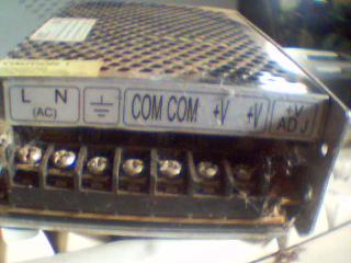

Em chuẩn bị làm 1 bảng quảng cáo led vẫy dùng nguồn tổ ong DC 12v 10A nhưng nhìn vào chỗ nối dây thấy 7 cổng và ko biết nối ntn.Mong pro nào chỉ giáo e với ạh!
Cách nối dây cho nguồn tổ ong
thì trên thân hộp có ghi rõ ký hiệu để ráp nối dây rồi , theo như hình dưới thì cọc L và N (ac) là cọc nối vào điện 220v , 2 cọc COM là dây - (âm12v) 2 cọc +V là cọc dây đương 12v, còn cọc thứ 3 là để nối đất .Nguyên văn bởi ngaypunnoem Xem bài viếtEm chuẩn bị làm 1 bảng quảng cáo led vẫy dùng nguồn tổ ong DC 12v 10A nhưng nhìn vào chỗ nối dây thấy 7 cổng và ko biết nối ntn.Mong pro nào chỉ giáo e với ạh!
