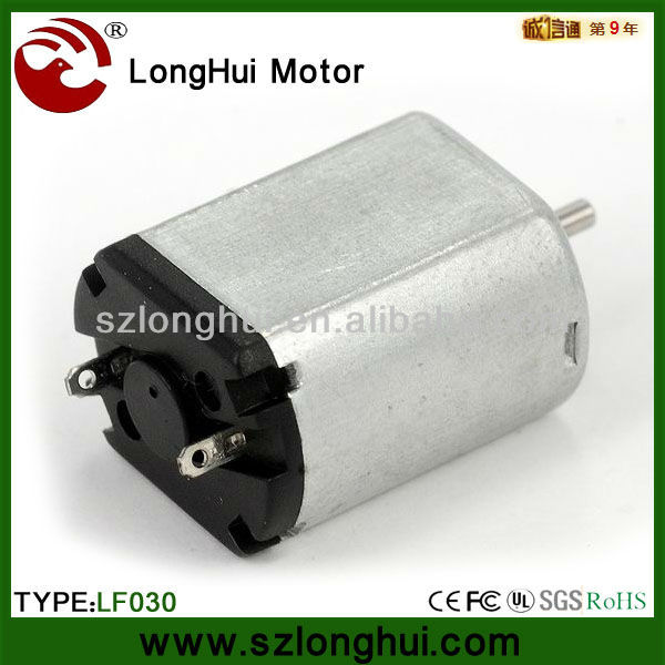

Tụ điện đấu song song với động cơ mini để làm gì?
động cơ chính là cuộn dây. khi dòng điện đi qua cuộn dây sẻ sinh ra từ thông biến thiên có chiều ngược chiều dòng điện đó và tất nhiên mang tần số nhiểu. tụ mắc thế thì có tác dụng lọc nhiểu cao tần do cuộn dây khi chạy sinh ra.Nguyên văn bởi kingofthevua Xem bài viếtCho em hỏi: trong mạch xe đk từ xa thấy có tụ điện đấu song song với các loại động cơ mini này, có tác dụng gì? Em bỏ tụ điện ra, động cơ vẫn hoạt động bình thường.
[ATTACH=CONFIG]72713[/ATTACH]
Vậy giá trị tụ nhỏ lớn có ảnh hưởng gì không bạn?Nguyên văn bởi T.L.M Xem bài viếtXe điều khiển thường có đảo chiều tới/lùi nên phải dùng tụ không phân cực. Hơn nữa tụ không phân cực lọc nhiễu tốt hơn tụ phân cực.
thường thì dùng 104/103 cap loại không phân cực (nhớ dùng loại có áp x2 lần với áp của motor). 104= 0.1uF, 103= 0.01uF.Nguyên văn bởi kingofthevua Xem bài viếtVậy giá trị tụ nhỏ lớn có ảnh hưởng gì không bạn?Last edited by KVLV; 25-08-2013, 12:15.Mãi đi tìm vàng.
Bác KV lại đánh nhầm rồi ,103=0,01uF chứ Bác nhỉ !Nguyên văn bởi KVLV Xem bài viếtthường thì dùng 104/103 cap loại không phân cực (nhớ dùng loại có áp x2 lần với áp của motor). 104= 0.1uF, 104= 0.01uF.
à, lầmNguyên văn bởi Quocthaibmt Xem bài viếtBác KV lại đánh nhầm rồi ,103=0,01uF chứ Bác nhỉ !
và ở đây quen dùng dấu chấm (.) cho dấu phẩy (,) ở VN luôn.Mãi đi tìm vàng.
À không phải chỗ dấu chấm và phẩy , mà ở chỗ 104 và 103 Bác à , nhưng đã được Bác sửa rồi .Nhanh thật !Nguyên văn bởi KVLV Xem bài viếtà, lầm
thường thì các motor nhỏ thì dủng tụ 103, 104 là được rồi, cao quá khi pwm hoặc đóng mạch thì gây hại cho công suất và tụ.
tác dụng chính của nó là "nhai" bớt các giao động tự phát do L trong dây và C ký sinh bên ngoài(trong kinh kiện công suất). nó gần giống mạch snubber, vê cơ bản 1 giá trị tụ sẽ "nhai" 1 dải tần gai điện áp để nó "no". để tính chính xác thì cần phải đo chính xác tần số vòng(hay gọi là tần số Ring), từ đó cho tụ vào nó sẽ "nhai" đúng món đó.TamPhieuLuuKy@yahoo.com
