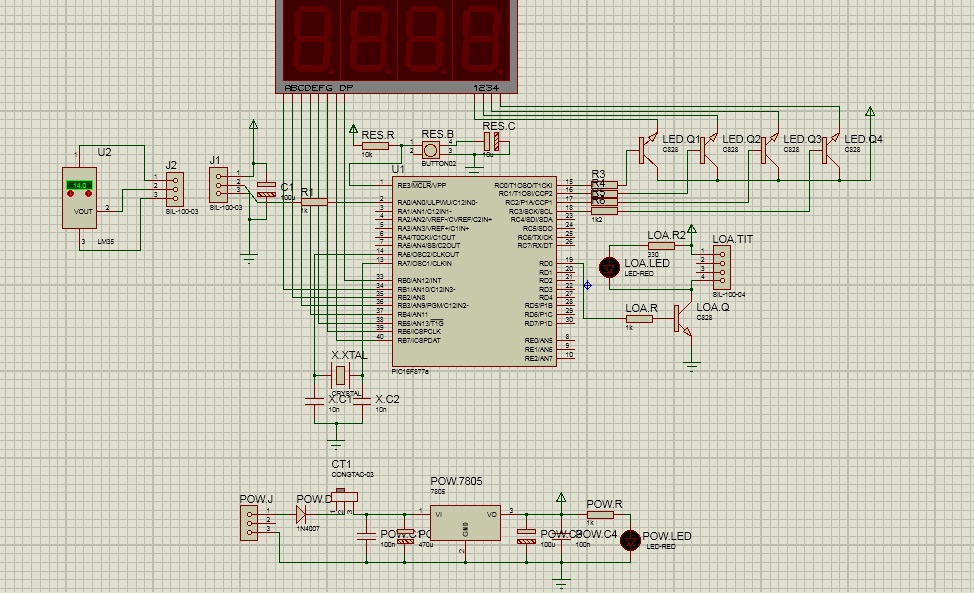

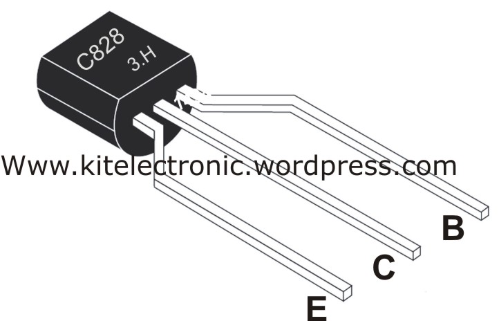

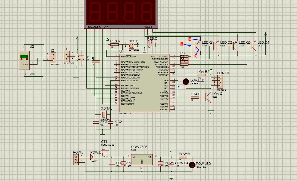

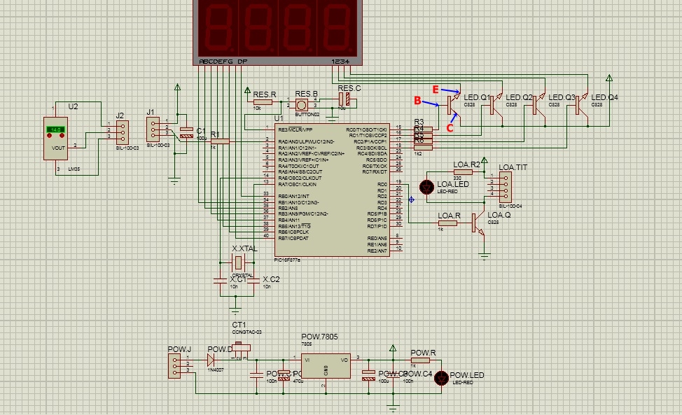

Mình chú thích vào hình rồi, bạn xem nhé!Nguyên văn bởi manhda92 Xem bài viếtxin chào các anh trên diễn đàn em đang học về úng dụng cntt vào vi điều khiển và đang phải làm đề tài về mạch đo nhiệt độ môi trường.nhưng về điện tử em chưa được học? em muốn hỏi trong sơ đồ này con c828 em phải mác như thế nào chân nào la B,c,E?
mong các anh chỉ zum với ạ?[ATTACH=CONFIG]74346[/ATTACH]
