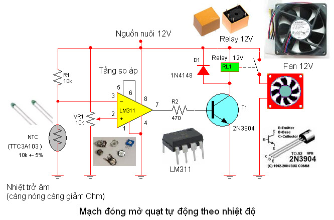

chào các bác.em là dân điện mói ra trường,nên kiến thức điện tử còn rất hạn hẹp.em có câu hỏi muốn các bác giúp đỡ.em muốn làm một cái tủ sấy nho nhỏ,cỡ 25l,khi đạt khoảng 145 độ thì tủ tự cắt điện.em sưu tầm được cái mạch này,em định thay cái quạt 12v dc bằng dây trở 220v ac nhưng phân vân là linh kiện NTC trong mạch phối hợp với VR1 10k có thể cắt rơ le khi điện trở đến 145 độ không?nếu không đạt em phải chỉnh sửa mạch như thế nào ?hết sức mong các bác giúp đỡ!
mạch ngắt điện khi nhiệt độ đật yêu cầu

vâng ,cảm ơn anh quan tâm.nhưng em muốn hỏi mạch này có đạt được 145 độ rồi cắt không ạ?nếu chỉ tầm 90 độ nó cắt thì em phải cải tiến thế nào ạ?Nguyên văn bởi cdtk5 Xem bài viếtnếu thực hành thì làm như mạch trên là dc, chỗ tiếp điểm rơ le mình cho sang đóng ngắt thiết bị là ok rồi

Mạch này đóng cắt không dứt khoát, rờ le dễ bị rung làm cháy tiếp điểm. Khắc phục bằng cách thêm con trở khoảng 1M từ chân 7 về chân 2 của opamp.

Chú ý cái mạch trên dùng cho quạt nên khi nhiệt độ tăng thì nó đóng. Cái của bạn ngược lại khi nhiệt độ cao thì ngắt. Như vậy nếu dùng NTC thì phải đổi chỗ của NTC và điện trở R1. Nếu dùng dây kim loại (hệ số nhiệt dương) thì vẫn để R1 như cũ, cảm biến nhiệt thay cho NTC. Nên chọn R1 bằng với giá trị điện trở của cảm biến nhiệt ở 145 độ.sau.ph
vậy em không thể dùng mạch này vào cái lò của em nhưng thay vì dùng tiếp điểm thường mở của relay mà dùng tiếp điểm thường đóng được ạ?(dùng thường đóng,khi nóng nó mở ra,ngắt điện vào điện trở đốt)Nguyên văn bởi T.L.M Xem bài viếtChú ý cái mạch trên dùng cho quạt nên khi nhiệt độ tăng thì nó đóng. Cái của bạn ngược lại khi nhiệt độ cao thì ngắt. Như vậy nếu dùng NTC thì phải đổi chỗ của NTC và điện trở R1. Nếu dùng dây kim loại (hệ số nhiệt dương) thì vẫn để R1 như cũ, cảm biến nhiệt thay cho NTC. Nên chọn R1 bằng với giá trị điện trở của cảm biến nhiệt ở 145 độ.
ồ thế mờ em k nghĩ ra.vậy là có 2 chỗ phải sửa bác nhỉ:lắp thêm trở 1m trên chân 7-2;nếu dùng NTC thì phải đổi chỗ cho R1,nếu thay NTC bằng con đầu dò hệ số nhiệt dương thì chỉ việc thế chỗ cho NTC;mạch điện cấp cho dây mai so thông qua tiếp điểm tường mở rơ leNguyên văn bởi T.L.M Xem bài viếtMạch này dùng được nhưng phải sửa lại như ở trên mình đã nói. Không nên dùng tiếp điểm thường đóng vì nếu mất nguồn 12V thì nó luôn đóng điện lò sấy -> cháy.
