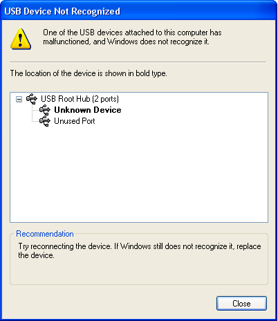

Có phải Usb này hư rồi phải không ạ
help usb
Bạn thử cắm sang máy khác xem, có thể máy bạn lỗi win hoặc cổng USB trên main có vấn đề. Lỗi win cài lại là ok, cổng USB tiếp xúc kém cũng bị như vậy, lấy axeton hoặc butil vệ sinh là ok (gấp tờ giấy giáp rùi luồn vào cọ cung đc). Nếu cắm sang máy khác vẫn vậy thì USB mới giờ rẻ lắmNguyên văn bởi boss9x Xem bài viếtCó phải Usb này hư rồi phải không ạ
