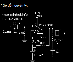

Em có ráp 1 mạch amli đơn giản bằng TDA 2030 nhưng ráp xong rồi không biết đưa nguồn điện và dây âm thanh vào chỗ nào hết. mong cao thủ chỉ giáo. nếu được các bác có thể dowload sơ đồ về và đánh dấu vào giùm em. cám ơn các bác.

Đưa nguồn dương 12 V vào chân 5 IC; âm 12 V vào chân 3 IC; Gnd vào chân âm của tụ 100uF; âm thanh vào : đầu âm nối với Gnd, đầu dương nối với đầu dương tụ 10uF.Nguyên văn bởi thjremy Xem bài viếtEm có ráp 1 mạch amli đơn giản bằng TDA 2030 nhưng ráp xong rồi không biết đưa nguồn điện và dây âm thanh vào chỗ nào hết. mong cao thủ chỉ giáo. nếu được các bác có thể dowload sơ đồ về và đánh dấu vào giùm em. cám ơn các bác.
Đường ra loa đấu vào chân 4 IC & Gnd.

Nguần đó phải dùng biến thế cộng trừ 12v 3A để nắn ra nguần +12V và-12V.Nguyên văn bởi thjremy Xem bài viếtEm có ráp 1 mạch amli đơn giản bằng TDA 2030 nhưng ráp xong rồi không biết đưa nguồn điện và dây âm thanh vào chỗ nào hết. mong cao thủ chỉ giáo. nếu được các bác có thể dowload sơ đồ về và đánh dấu vào giùm em. cám ơn các bác.
bạn có thể dùng 1 Biến áp 12V 3 A không cần điểm giữa là được thôi mà.Có thể dùng chỉnh lưu tạo nguồn đối xứng hoặc dùng nguồn đơn cũng ok.Có thể vào trang này mà tìm sơ đồ kết nối, nó có rất nhiều mạch cho bạn lựa chon:http://electronica.ro

Còn nguồn nuôi cho con TDA2030 này không cần nguồn biến áp có 3 đầu ra 12VAC đâu mà chỉ cần nguồn xoay chiều 24VAC chỉnh lưu sau đó dùng 2 tụ điện có điện dung lớn có trị số như nhau mắc nối tiếp để lọc nguồn.
Điểm giữa 2 tụ này sẽ là GND . Một đầu của loa sẽ mắc trực tiếp vào GND đầu kia sẽ mắc vào OUTPUT của TDA2030

Đây là phương thức tạo mass "ảo" từ nguồn đơn. Xem thêm ở đây:http://www.tangentsoft.net/elec/vgrounds.htmlNguyên văn bởi duong_act Xem bài viếtCòn nguồn nuôi cho con TDA2030 này không cần nguồn biến áp có 3 đầu ra 12VAC đâu mà chỉ cần nguồn xoay chiều 24VAC chỉnh lưu sau đó dùng 2 tụ điện có điện dung lớn có trị số như nhau mắc nối tiếp để lọc nguồn.
