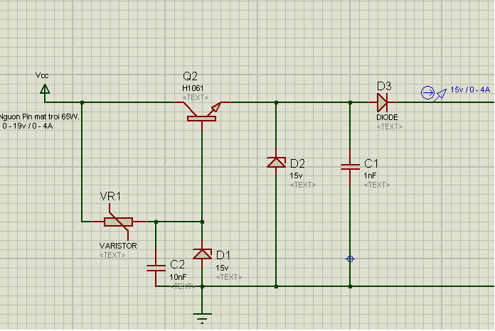

Em có 1 tấm Pin năng lượng mặt trời 65W.mà áp và dòng luôn thay đổi 0 - 19v / 0 - 4A. giờ em muốn thiết kế khi áp nguồn đạt >15v5 thì áp ra cố định ở 15v DC và cái khó là chưa làm được dòng ra có thể thay đổi 0 - 4A như Pin mặt trời cấp (như vay em sẽ có nguồn để 15v/ 0-4A để nạp accu 12v/ 45ah) hoặc có thể giúp em kick dòng mạch này sao cho đầu ra là 15v/3A. em cảm ơn nhiều!
Nhờ mọi người giúp đỡ cách tăng dòng cho mạch này.
