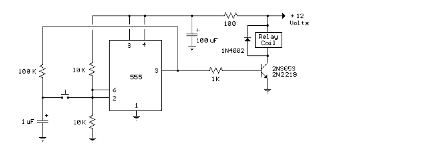

Có linh kiện nào có thể hỗ trợ việc này không, mình chỉ cần nhấn nút, và tự động bù LED, LED đang sáng thì chuyển sang tắt, đang tắt thì chuyển sang sáng. Chỉ 1 việc nhỏ nhoi đó, mình không thể dùng con 8051 để làm được, phí-thừa-dở quá.

Ừ nhỉ ! Cũng có lí thật. Nhưng nếu không biết thật thì dùng con triger J-K( Tên nó là 4027 )Nguyên văn bởi toanh Xem bài viếtĐúng là người ta hỏi thật, nhưng mà thấy người ta còn đề cập đến cả 8051. Biết cả vấn đề đó mà việc nhỏ này cung hỏi. Ngẫm thấy thế nào ấy?
.Chỉ cần 1 nút ấn.Ấn 1 phát là sáng,ấn phát nữa lại tắt.

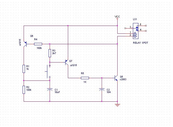

chào bạn baosoftware tôi làm mạch on-off bằng 1 nút bấm dùng trasistor giống như hình bạn đưa lên nhưng khi bấm rơ le ko có tải thì hoạt động tốt còn khi cho rơ le đóng tải là bị nhả ra không hút được nữa (tôi dùng chung 1 bình acquy vừa cấp cho cả tải và mạch on-off dó
Bác cho em hỏi là nếu như mắc kiểu này thì nhà bị cúp điện rồi có lại thì cái đèn đó sáng hay tắt??? Em muốn trạng thán ban đầu khi có điện của nó luôn là off thì làm thế nào ?Nguyên văn bởi tam1234 Xem bài viếtXài flip-flop D là OK. Nối chân Q đảo (không biết gõ làm sao để được dấu gạch ngang trên đầu chữ Q ) với chân D còn nút nhấn thì nối vào chân CLK là xong.
