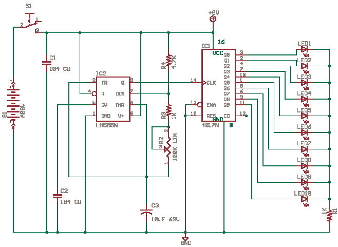

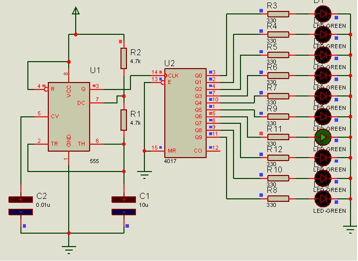

Tui có ráp mạch đèn led theo sơ đồ trong hình như tui gặp tình trạng nó không chạy. Có phải là chân 16 của IC 4017 nối với nguồn còn chân 8 nối mass đúng không. Còn muốn bắt vào nguồn 5V mình đổi R330 bằng R150 có phải vậy không ( Tui nghe người ta nói thôi, đây là mạch đầu tiên à). Còn những thiết bị khác như tụ 0.01u tui mắc không phân biệt cực âm dương, còn tụ 10u thì tui sài tụ hoá và tui ráp cái đầu có ký hiệu dấu --- ( trên thân tụ) nối với mass như hình. Còn đèn led thì tui ráp 3 bóng ( thử trước) vào điện trở R150 rồi nói với chân 1 2 3 và chân ngắn nối mass. Tui ráp vậy đúng không và có sai bước nào không. Xin các anh chị giúp dùm tui với.Tui ráp cái mạch sài IC 555 và 4017 khoảng 7 lẩn rồi và thay đổi nhiều mạch lắm nhưng không cái nào chạy . Tui hỏi mạch này vì tui mô phỏng trên Proteus thì thấy nó chạy. Xin hãy giúp dùm nhé. Tui cảm ơn hết cho bất kỳ ai đóng góp ý kiến của mình. Thank you

Bạn thử lắp theo mạch dưới xem. Và đừng có thank gì nhé, rách việc.Nguyên văn bởi sunshine Xem bài viếtTui có ráp mạch đèn led theo sơ đồ trong hình như tui gặp tình trạng nó không chạy. Có phải là chân 16 của IC 4017 nối với nguồn còn chân 8 nối mass đúng không. Còn muốn bắt vào nguồn 5V mình đổi R330 bằng R150 có phải vậy không ( Tui nghe người ta nói thôi, đây là mạch đầu tiên à). Còn những thiết bị khác như tụ 0.01u tui mắc không phân biệt cực âm dương, còn tụ 10u thì tui sài tụ hoá và tui ráp cái đầu có ký hiệu dấu --- ( trên thân tụ) nối với mass như hình. Còn đèn led thì tui ráp 3 bóng ( thử trước) vào điện trở R150 rồi nói với chân 1 2 3 và chân ngắn nối mass. Tui ráp vậy đúng không và có sai bước nào không. Xin các anh chị giúp dùm tui với.Tui ráp cái mạch sài IC 555 và 4017 khoảng 7 lẩn rồi và thay đổi nhiều mạch lắm nhưng không cái nào chạy . Tui hỏi mạch này vì tui mô phỏng trên Proteus thì thấy nó chạy. Xin hãy giúp dùm nhé. Tui cảm ơn hết cho bất kỳ ai đóng góp ý kiến của mình. Thank you
Kiểm tra từng phần nhé !
1. Cắt nguyên mạch 555 ra, test mạch 4017 trước:
- Cấp nguồn vào mạch 4017
- Lấy 1 sợi dây Jump câu 1 đầu vào 5V, đầu còn lại chấm chấm vào chân số 14 của IC 4017
+ Nếu thấy Led sáng sau mỗi lần chấm => Mạch 4017 O.K ! => Kiểm tra mạch dao động 555
+ Nếu không thấy led nào sáng => biết phải làm gì rồi đấy (Làm lại chứ làm gì)
- Muốn nối Led lên 5V thì phải đảo chiều của Led, trở 150 thì hơi sáng.
2. Kiểm tra mạch 555
- Lấy 1 con Led nối chân dương led vào chân số 3, chân âm của Led vào mass, rồi cấp nguồn cho 555 xem Led vừa lắp đó có nháy không. Nháy thì mạch 555 tốt
Mạch này trời ơi lắm, kiếm cái mạch nào dùng biến trở ấy, có thể thay đổi được tốc độ chạy của Led
Anh ơi cho em hỏi là em làm đúng không, có sai bước nào không.Nguyên văn bởi Multi System Xem bài viếtKiểm tra từng phần nhé !

1.- Lắp mạch theo sơ đồ nguyên lý. Theo database. Không theo mô phỏng.Nguyên văn bởi sunshine Xem bài viếtAnh ơi cho em hỏi là em làm đúng không, có sai bước nào không.
2.- Thử từng phần.
3.- . . . hết.
Chúc vui.
Cái mạch này làm từ thời sơ khai khi học điện tử thiết kế trên mạch in thật cho ra sản phẩm!
- Đầu tiên kiểm tra nguồn, mass cho toàn mạch, kể cả cắm trên board cũng cần kiểm tra.
- Test từng phần 1:
+ Test led đơn là phần quan trọng nhất, kiểm tra các đầu +,- của Led đơn; thường thì chân dài là + và chân ngắn là -. Tuy nhiên cũng có 1 số nhà sản xuất làm ngược lại
chú ý cái này nhé!
+ Test 555; Dùng trở như hình vẽ, dùng tụ 10uF16V, bỏ tụ ở chân số 5 của 555 đi! Nối nguồn, mass cẩn thận rồi cho 1 con Led (thêm trở cho chắc ăn
vào chân số 3 test xem có gì ko, ko có gì thì test trên 1 con 555 khác!
+ Test 4017: Mắc như hình, nối nguồn chân số 16, mass chân số 8, chân 15 và 13 cắm mass luôn, chưa cần xung clock, nối 1 con led vào chân số 3 của 4017 xem có sáng ko<ko sáng để mình xem lại, hoặc thay 4017
+ Tiến hành nối các led vào các đầu ra tương tự ( chú ý nguồn mass của Led), nối xung clk từ chân 3 của 555 vào chân 14 của 4017!
+ Cấp nguồn, mass!
- Xong, ngồi xem kết quả thu được. Vẫn ko thấy gì thi mua 1 bộ 555+4107 nữa về làm tiếp
Trần Đức Sơn
tel:0934691385
Mạch của bạn chạy OK !Nguyên văn bởi sunshine Xem bài viếtAnh ơi cho em hỏi là em làm đúng không, có sai bước nào không.
Mình test thử bằng thực tế.
Lưu ý với mạch 4017: Tuy trên hình không vẽ 2 chân 16 và chân 8 của 4017, nhưng khi làm mạch bạn phải nối chân 16 lên 5v và chân 8 xuống mass.
Mạch 555 thì C2 thay bằng 1uF.
Bạn hãy lắp cho thật đúng nhé ! Mạch của bạn cho kết quả chạy khá đẹp đấy.
Chúc thành công !Last edited by Multi System; 10-05-2009, 15:11.

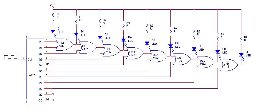

Nhân tiện anh cho em hỏi mạch này chỉ chạy led đơn thôi giờ nếu em muốn nó chạy từ trên xuống dưới .Tức đèn 1 cháy rồi đèn 2 cháy ( đèn 1 vẫn cháy), sau đó đèn 3 cháy ( đèn 1, 2 vẫn cháy ) thì mình thêm con gì vào vậy anh.
Bạn dùng thêm 2 con 7432 nữa là ok! chúc vui...Nguyên văn bởi sunshine Xem bài viếtEm thành công rồi anh ơi cám ơn anh nhiều lắm. Tại vì con 555 nó bị hư ( hông biết nguyên nhân, em chấm chì cũng đâu có nóng con đó lắm đâu, Nhưn thôi kệ làm được là tốt rồi). Cám ơn anh rất nhiều.
