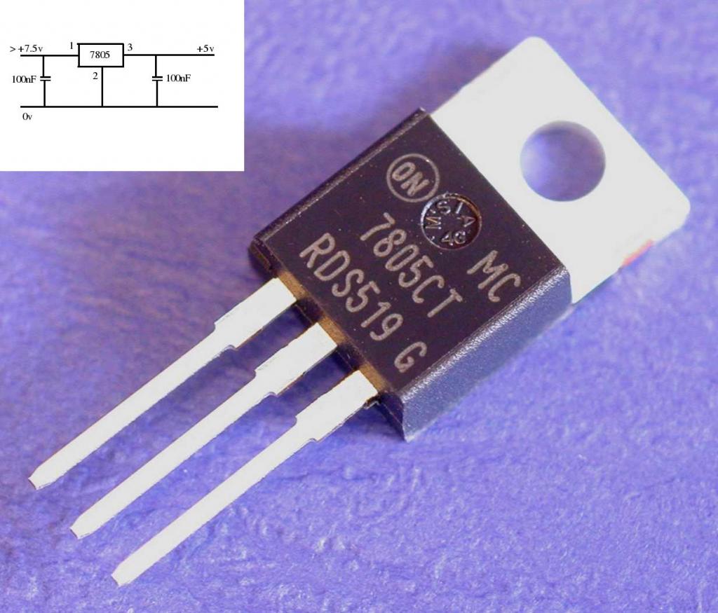

mình cần chuyển điện áp DC từ 7.4v xuống 5-6v để dùng , có cách nào nhanh gọn mà hiệu quả ko, chỉ mình với , nguồn 5-6v phải có dòng điện lơn nha (>1A)
giúp mình cái hạ điện DC từ 7.4 xuống 5v-6v

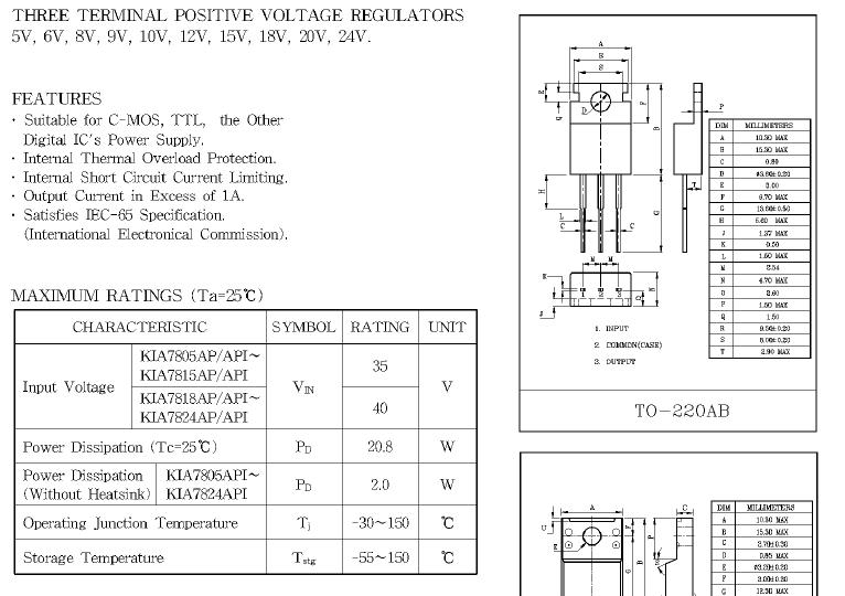

Thep datasheet của 78XX thì 7806 có nguồn vào tối đa là 35Volt. Nếu nguồn của bạn nằm trong giới hạn từ 8 đến 35v thì nguồn ra sẽ luôn là 6v. Nếu nguồn vào chuẩn 7.4 volt như bạn nói thì việc dùng 2 diod mắc nối tiếp (sụt áp trên mỗi diod là 0.7 volt) sẽ hiệu quả hơn vì 7806 sẽ ăn bớt 1 phần năng lượng của nguồn, đặc biệt nếu bạn nguồn mà bạn dùng là pin hay ắc quy.Nguyên văn bởi minhtri0405 Xem bài viếtbạn hoainamctin cho mình hỏi là với con IC7806 thì nguồn vào bao nhiều cũng ra 6v hả bạn nhưng min là 8v phải ko ? Còn nếu dùn theo kiểu gắn điot thì có ổn ko bạn , vì thiết bị mình dùng cần nguồn chuẩn >6v là cháy liền
Thân.
Nếu muốn dòng lớn hơn 1A thì phải dùng kết hợp 7806 với 3055.Nguyên văn bởi minhtri0405 Xem bài viếtmình cần chuyển điện áp DC từ 7.4v xuống 5-6v để dùng , có cách nào nhanh gọn mà hiệu quả ko, chỉ mình với , nguồn 5-6v phải có dòng điện lơn nha (>1A)
Nếu dùng diod thì phảiđùng loại lớn hơn 1A (4001 chỉ chịu dc 1 A thôi).
Thân chào
Bạn dung Pin Lithum Ion thì tất nhiên là được rồi, nhưng có thể sẽ tiêu hao công suất một tí. Vấn đề là dùng diode thì áp ra sẽ phụ thuộc áp vào, không chính xác lắm được cái dễ mắc với ít hao hơn. Dùng 7805, 7806 thì có luôn mạch ổn áp và chống ngắn mạch tuy sẽ nóng + hao pin nếu dòng lớn. Thật sự thì diode cũng hao phí công suất (Vd n diode sẽ hao 1 lượng P(W) = U*I = n*I*0,7*2)
