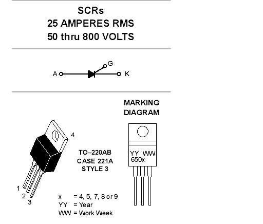

các bác cho em hỏi SRC là gì vậy...nó dùng để làm gì vậy?mua nó có để không?
Scr là cách gọi khác của Thyisror,là một linh kiện bán dẫn 4 lớp tiếp giáp p-n(tương đương 2 con trasistor).Được ứng dụng trong các mạch điện tử công suất như các mạch chỉnh lưu có điều khiển 1 pha,3pha,hay các mạch băm áp.Cn scr này có 3 chân:1.anot,2.kato,3.gate(cổng điều khiển góc mở scr).Bạn có thể tìm hiểu thêm về các scr qua alldatasheet.com,ví du như con 2p4m,5p4m,2n6504....Chúc bạn thành công.
