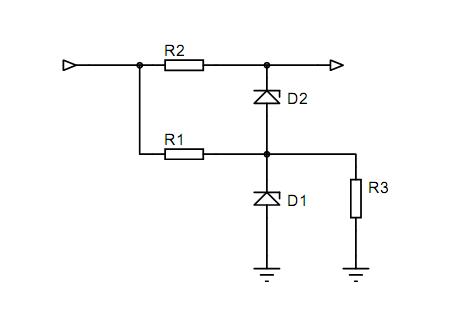

Mọi người cho mình hòi xíu về Diod Zener. Ta có thể mắc nối tiếp hai hay nhiều DZ với nhau và xem như một DZ mới bằng tổng các giá trị các DZ không? ( Vi dụ như 2 con DZ 12V nối tiếp thành DZ 24V) hay là có các nào khác?
R 2 như trở tải nếu trở nhỏ tải lớn sẻ cháy , R 3 là trở quan trọng nếu không có nó rất khó chỉnh áp qua các mắt nối các cầu phân áp đều phải có trở nối mass , cách này hơi hao dòng nối tiếp trở sau zener tốt hơn .
Dùng DZ thì tât nhiên là tải nhỏ rồi. D1 thì ghim áp tốt rồi. Mình nghĩ lại rồi, R3 là cần thiết. R2 sẽ tạo sụt áp khi D2 ghim áp giữa hai đầu D2. Ví dụ: nguồn 30V, 2 DZ đều 12V thì điện áp giữa D1 và D2 là 12V, khi đó D2 làm nhiệm vụ ổn áp nguồn từ 18V thành 12V. Như vậy đầu ra là 24V, điện áp rơi trên R2 là 6V nhỏ hơn điện áp rơi trên R3 lun
Mắc được nhưng không tốt bằng 1 con nên hạn chế không mắc nhiều hơn 2 con , cách khác là mắc nối tiếp thêm 1 điện trỏ vào zener .
Cách mắc nối tiếp Dz là cách đựoc sử dụng để tạo ra các Uz mà không có sẵn Dz cùng giá trị.
Cách mắc thêm trở nối tiếp với Dz, không phải là cách khác mà là cách mắc cơ bản của mạch Dz.
Người ta phải tính toán sao cho với dòng max của mạch thì toàn bộ áp dư rơi trên trở. Khi mahcj ăn ít dòng hơn thì Dz ăn giùm để đảm bảo áp trên tải không đổi.

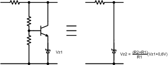

Mình nghĩ chắc có thể mắc như thế này. R3 có thể ko cần
Theo PT thì cả R1 và R3 để không cần. Quan trọng là dòng chịu của 2 con Dz là tuơng đuơng (hoặc dòng của hệ chỉ bằng dòng con nhỏ nhất hệ) và công suất mỗi con chịu tuơng ứng với điện áp rơi trên nó.
