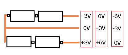

Bác nào biết cách tạo điện áp -3V từ 2 quả pin con thỏ thì chỉ giúp mình với! Gà quá ngồi nghĩ mãi không biết làm thế nào cả!

Không cần 4 quả pin đâu, chỉ cần 2 quả thôi, ở đây chủ thớt chỉ cần áp -3V thôi, có cần áp +3v đâu?!
Mắc 2 cục pin nối tiếp nhau và quan niệm cực dương là 0 V, khi đó cực âm chính là -3V.Cần mua gấp chung cư (Hà Nội) diện tích trên dưới 50m2 để triển khai dự án nhà thông minh!!!

Theo như hình vẽ trên mình muốn lấy ra -3V thì làm cách nào vậy! Bạn có thể giúp mình giải thích rõ hơn đc ko? Về khoản điện này mình kém lắm!Nguyên văn bởi aici Xem bài viếtBác xem sẽ rõ.

Giá trị điện áp bao nhiêu phụ thuộc vào mức điện áp chuẩn mà bạn dùng để so sánh với nó. Nếu bạn quan niệm Cực dương của cục pin con thỏ là +1.5V thì khi đó cực âm sẽ là 0 V, còn nếu bạn quan niệm cực dương là 0 V thì khi đó tất nhiên cực âm sẽ là -1.5V, bạn hiểu rồi chứ?! Ví dụ đơn giản giống như thế này: Nhà bạn có 3 tầng, nếu bạn quan niệm tầng thứ 2 có cốt (cao độ) 0.00m, khi đó tầng đầu tiên sẽ có cốt âm (chẳng hạn -3.00m).Nguyên văn bởi mta1513 Xem bài viếtTheo như hình vẽ trên mình muốn lấy ra -3V thì làm cách nào vậy! Bạn có thể giúp mình giải thích rõ hơn đc ko? Về khoản điện này mình kém lắm!Cần mua gấp chung cư (Hà Nội) diện tích trên dưới 50m2 để triển khai dự án nhà thông minh!!!
