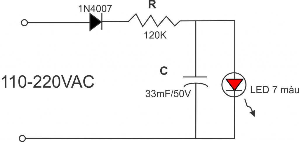

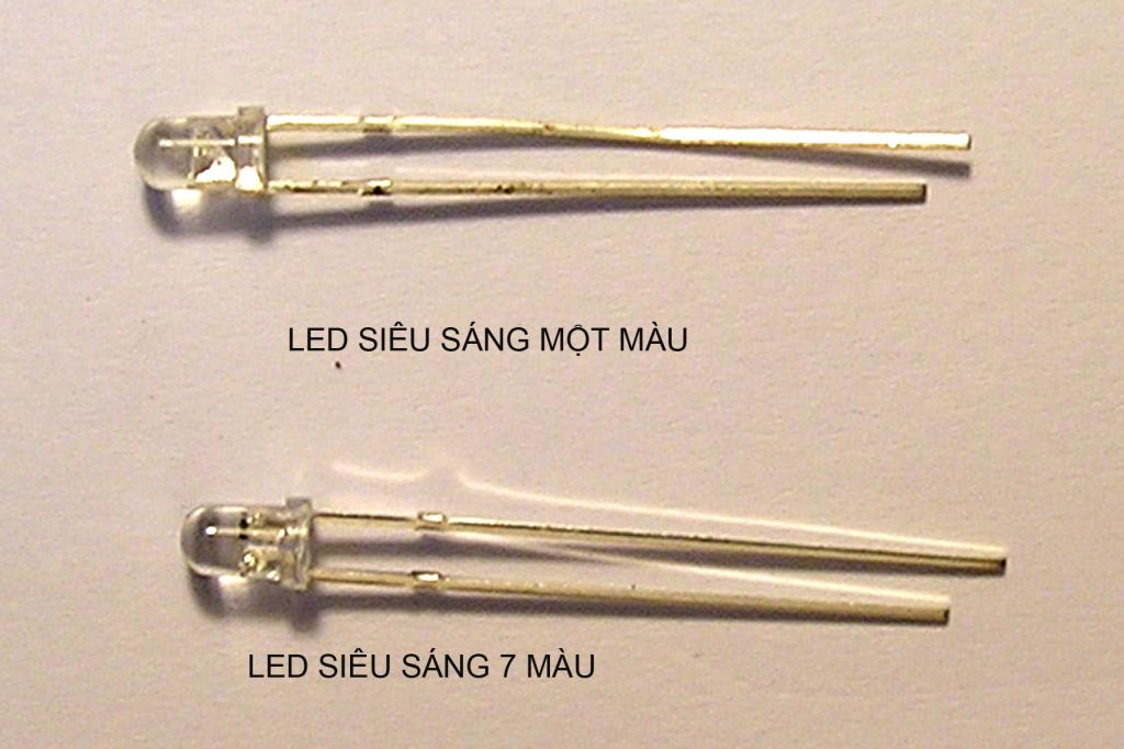

Mình vừa mới ra chợ trời để mua đèn led siêu sáng và đèn led 7 màu để về chế thành đèn báo điện cho các ổ điện ở nhà. Khi thực hiện mình gặp một số vấn đề như sau :
1. Khi cản bằng 1 điện một điện trở 56kohm, 1/4 watt như đèn led thông thường đối với điện áp 220VAC thì chỉ vài phút sau thì đèn ngủm. Phải nối thêm 1 con diode 1N4007 thì nó mới chịu yên.
2. Đối với đèn led 7 màu thì khi thử bằng đồng hồ VOM chỉ thị kim ở thang đo Rx10 thì đèn chớp đủ 7 màu nhưng khi mắc vào mạch báo điện 220VAC như đèn led siêu sáng thường thì nó chỉ cháy sáng chứ không chớp. Mắc thêm 1 tụ 47mF song song với đèn led thì đèn mới chớp nhưng chỉ chớp có 4 màu còn các màu đỏ, vàng, cam thì không thấy chớp.
Các bạn nào nắm rõ về cấu tạo và nguyên lý của hai loại đèn kể trên xin giải thích dùm mình về hiện tượng mà mình đã gặp. Xin chân thành cảm ơn.
