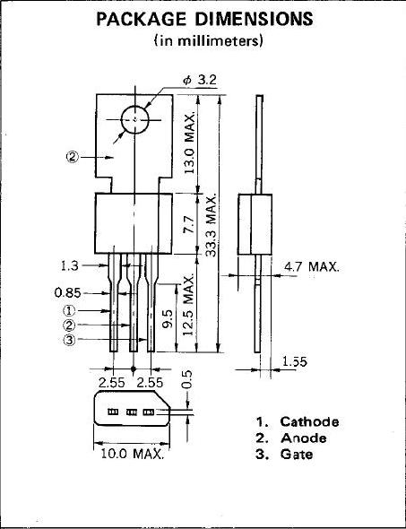

Bạn nào biết cách xác định chân SRC hướng dẫn giúp mình nhé, đang cần gấp, Đặc biệt là con NEC 2P4M nếu ai biết sơ đồ chân sẵn của nó post lên giúp, thanks.
Xác định chân SCR.
mình xem rồi nhưng vẫn ko hiểu, hz hz, bạn có thể nói rõ hơn cho mình được ko, ví dụ như cầm con SRC (NEC 2P4M) lên nhìn vào phía mặt có chữ, chân ngoài cùng là chân D, chân giữa chân G, và chân cuối là chân A, như thế đây. Mong nhận được sự giúp đỡ, thanks
Cầm hai que đo của VOM, để đo điện trở mức x100. Đo lần lượt từng cặp chân khi nào thấy thông thì que đỏ nối chân Gate, que đen nối chân Katot. Chân còn lại là Anot
Còn con 2P4M của bạn, nhìn phía trước, từ trái qua phải các chân là K - A - G

Bác phanta xài VOM chỉ thị số phải không? lỡ các đàn em xài VOM chỉ thị kim mà xác định kiểu đó thì ráp vào chắc là bốc khói. VOM chỉ thị kim có cực tính ngược lại, que đen nối với dương nguồn pin bên trong vì vậy lúc đo lên kim thì que đen ứng với chân G, que đỏ ứng với chân K. Thân chàoNguyên văn bởi phanta Xem bài viếtCầm hai que đo của VOM, để đo điện trở mức x100. Đo lần lượt từng cặp chân khi nào thấy thông thì que đỏ nối chân Gate, que đen nối chân Katot. Chân còn lại là Anot

Đây, nó đây.Nguyên văn bởi kaka27th Xem bài viếtBạn nào biết cách xác định chân SRC hướng dẫn giúp mình nhé, đang cần gấp, Đặc biệt là con NEC 2P4M nếu ai biết sơ đồ chân sẵn của nó post lên giúp, thanks.
