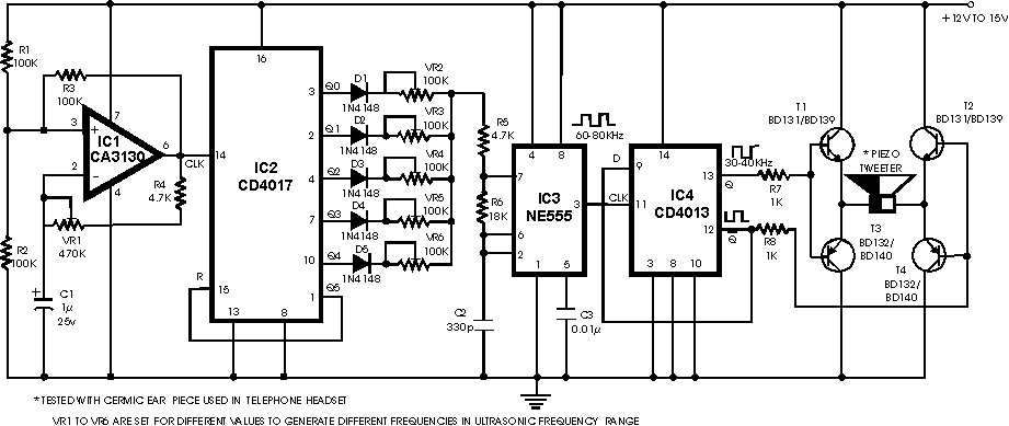

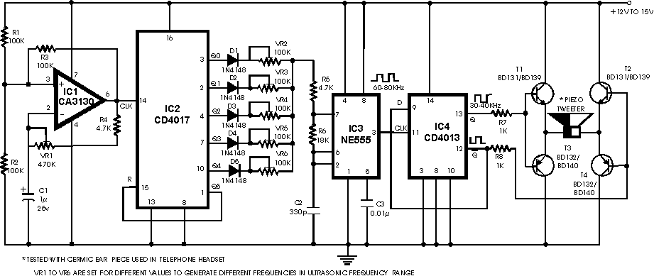

các bác xem cái mạch này
Ta biết rằng loài gây hại như chuột vv....
chuột được đẩy bằng tần số siêu âm trong khoảng từ 30 kHz đến 50 kHz. Con người không thể nghe thấy những âm thanh tần số cao. Thật không may, tất cả các loài gây hại không phản ứng ở tần số siêu âm tương tự.
Trong khi một số sâu bệnh được đẩy lùi ở 35 kHz, một số người khác có được đẩy lùi tại 38-40 kHz. Vì vậy, để nâng cao hiệu quả, ncy freque của dao động siêu âm phải được liên tục thay đổi giữa các giới hạn nhất định. Bằng cách sử dụng thiết kế mạch, tần số phát xạ của âm thanh siêu âm liên tục thay đổi bước theo các bước tự động.
Dưới đây năm bước biến đổi được sử dụng nhưng cùng có thể được mở rộng tối đa 10 bước, nếu muốn. Đối với mỗi sản lượng xung đồng hồ từ op-amp IC1 CA3130 (mà có dây ở đây như là một bộ dao động sóng vuông tần số thấp), các logic 1 đầu ra của IC2 CD4017 (mà là một nổi tiếng thập niên truy cập) chuyển từ Q0 đến quý 4 (or. Q0 đến Q9).
Năm cài đặt trước VR2 qua VR6 (mỗi kết nối tại Q0 để chân ra Q4) được thiết lập cho các giá trị khác nhau và kết nối với pin 7 của IC3 (NE555) điện tử. VR1 được sử dụng để thay đổi tốc độ xung đồng hồ. IC3 là có dây như là một hoạt động multivibrator astable ở tần số gần 80 kHz. Đầu ra của nó là không đối xứng. IC4 là CD4013, một D-type flip-flop mang lại tín hiệu đối xứng 40kHz tại Q và Q đầu ra của nó được khuếch đại trong push-pull chế độ của transistor T1, T2, T3 và T4 để lái Piezo chi phí thấp, tần số cao. tweeter. Đối với điều chỉnh tần số, bạn có thể sử dụng một dao động.
Nó có thể được thực hiện bằng cách thử và lỗi còn nếu bạn không có một dao động. Repeller dịch hại này sẽ chứng minh là hiệu quả hơn nhiều so với những công bố trước đó bởi vì tần số siêu âm ở đây được tự động thay đổi để trang trải các dịch hại khác nhau và sản lượng điện cũng đủ cao. Nếu bạn muốn sản lượng năng lượng thấp trong khoảng 30-50 kHz tần số siêu âm đầu dò tinh thể sau đó có thể được kết nối trực tiếp qua Q và Q đầu ra của IC4 (bộ khuếch đại bán dẫn là không cần thiết.Mua,bán-sửa chữa XE ĐẠP ĐIỆN

Dịch bài lung tung quá .... chắc là coppy của google chứ gì.....Nguyên văn bởi phamngochai Xem bài viếtTa biết rằng loài gây hại như chuột vv....

Vâng đúng rồi bác ạ.Tôi thấy mạch này hay đang làm thử(chưa xongNguyên văn bởi phanlamdien Xem bài viếtDịch bài lung tung quá .... chắc là coppy của google chứ gì.....
)nên cũng chưa nói được gì tiện thể đọc bài này nên boss lên luôn và cũng ko có TG nên làm liều coppy của (đại ca) google luôn cho nhanh.
Có chỗ nào ko phải bác có thể bổ sung và giải thích cho anh em(cả tôi nữa)

có đáng tin k đây mà chắc là chưa có test rùi. mà bạn ý mất công tìm thì ít ra cũng đáng để đọc chứ sao lại nói thế.
mà cũng cần phải chú ý đến bài nếu k chính xác chưa test hoặc sai xót j thì k nên post như vậy làm xong có kq trc rùi báo a/e thì tốt hơn,
