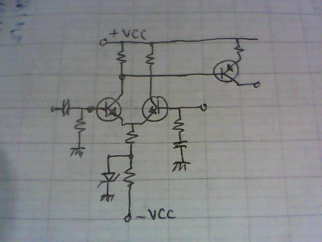

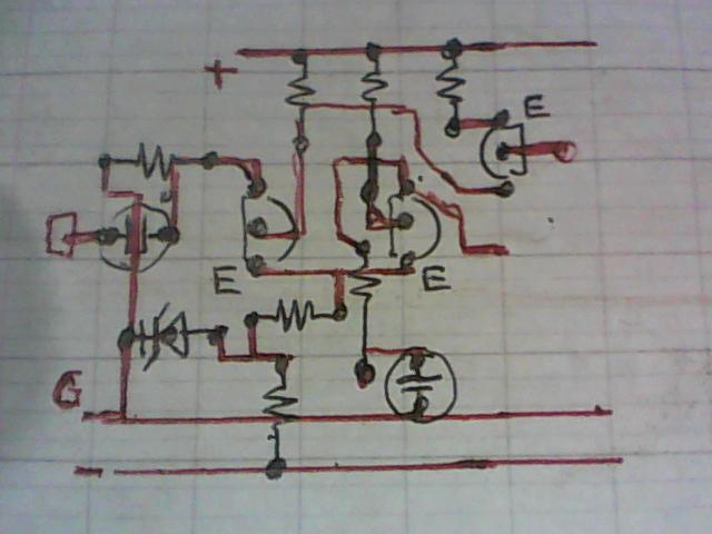

vì muốn làm được thì phải ngắm kỹ các mạch điện ta gặp hằng ngày , nhìn mạch rồi vẽ ra sơ đồ , từ đó ta mới nắm được quy luật đi mạch cho linh kiện , Hiếu nên tập luyện nhiều , dùng bút chì để vẽ , sai thì tẩy xóa được , một vài mẹo để tập thiết kế mạch thủ công là đặt linh kiện tích cực trước , như transistor, ic ,sau đó mới đến trở và tụ , khi vẽ linh kiện thì phải tưởng tượng đó là mặt trên , còn đường mạch là bên dưới , vị trí chân transistor phải khớp với thật , nghĩa là nhìn ngược từ mặt dưới lên thì khi đi mạch mơi được , chú làm hình mẫu một tầng vi sai 2 transistor và sơ đồ để Hiếu xem thử .
