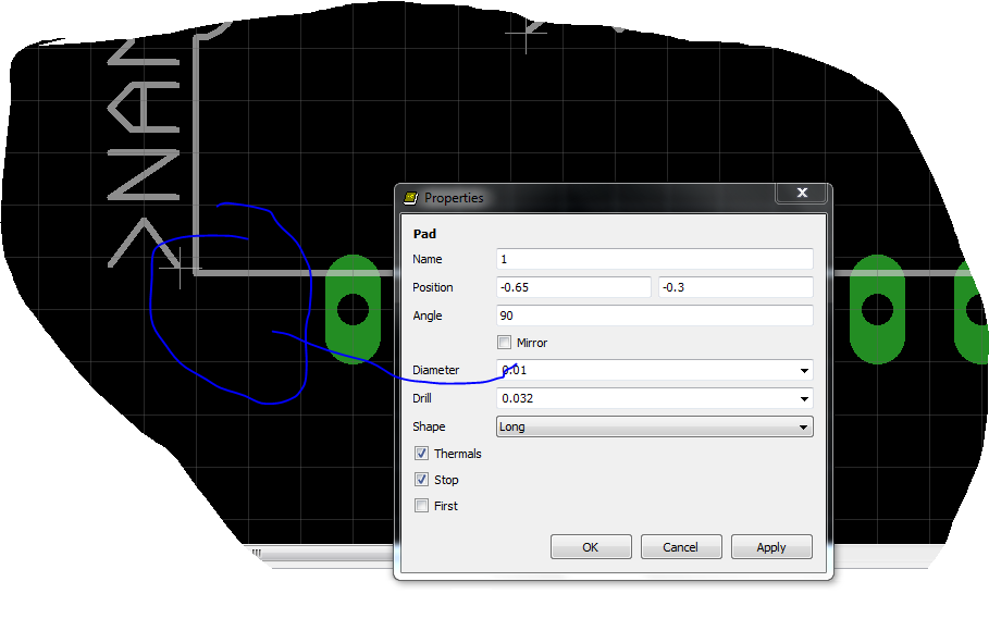

chào các bác, hôm nay e lại có một vấn đề tới eagle, mong các bác giúp đỡ:
trong một số mạch điện có IC và có một số chân của IC ko dùng tới, và e muốn chạy dây qua chân của ic này nhưng ko biết cách ẩn chân của ic đó đi, để khi làm mạch thì ko bị khoan nhầm vì nếu ko ẩn thì nó vẫn có cái lỗ.
nếu là orcad thì có thể còn đối với eagle thì e chưa biết cách, mong các cao thủ giúp dùm.thank!ĐT: 0972 20 58 68
Gmail:
cách của mình làm để ẩn cái chân đó đi là vào phần thiết kế linh kiện và chon thuộc tính diameter của pad thật nhỏ xuống = 0.01 (mặc định nó là auto) như vậy là nó được ẩn điNguyên văn bởi hoangnam555 Xem bài viếtchào các bác, hôm nay e lại có một vấn đề tới eagle, mong các bác giúp đỡ:
phải vào thư viện của nó hả bác,ko làm trực tiếp đc trên bản vẽ sao.Nguyên văn bởi cocconden Xem bài viếtcách của mình làm để ẩn cái chân đó đi là vào phần thiết kế linh kiện và chon thuộc tính diameter của pad thật nhỏ xuống = 0.01 (mặc định nó là auto) như vậy là nó được ẩn đi
[ATTACH=CONFIG]31712[/ATTACH]
thank bác!ĐT: 0972 20 58 68
Gmail:
theo kiến thức của e thì ko bác ạ.. bác nào còn cách nào khác k?Nguyên văn bởi hoangnam555 Xem bài viếtphải vào thư viện của nó hả bác,ko làm trực tiếp đc trên bản vẽ sao.
