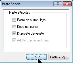

Ở bên PCB của Altium khi e đã vẽ song hoàn thiện mạch rồi muốn copy ra nhiều bản làm mạch cho tiện (do em làm mạch bằng pp in lụa) lên khi in can để làm mạch in phải in đủ cả Bottom, Top, và Top Overlay (Top Overlay này là phần hình dáng, tên, giá trị của linh kiện in ở mặt trên của Board sau khi hoàn thiện mạch in), nhưng khi copy thì phần Bottom và Top của PCB không thay đổi gì, chỉ có phần Top Overlay do có ký hiệu tên của các linh kiện lên khi copy các linh kiện trùng tên nó tự tăng các tên lên hoặc tự mặc định một cái tên khác cho linh kiện (VD: R1_1, Q1_1_1, T1_1_2...), nên các board sau khi copy ra không dống nhau. Có bác nào biết copy board ra mà nó dống nhau hoàn toàn chỉ em với.

Đúng rồi đó, nhưng mình tìm mãi mà không ra bạn có thể chỉ luôn giúp mình với đc không ?. Vì mình mới vẽ bằng PM này nên không dành về nó lắm. Cảm ơn bạn trước nhá.Nguyên văn bởi KVLV Xem bài viếtý bạn là làm 1 panel tất cả các board đều giống nhau?
trong altium vào help tìm chữ "panelize PCB", "panelization" sẽ ra cách sử dụng. Nếu bạn không biết làm tôi sẽ viết lời chỉ dẫn nếu cần.Last edited by thượng; 22-11-2010, 13:24.Thượng: 01683 761 765

Cái mình muốn là copy trực tiếp trên đuôi .PcbDoc cơ

Còn cái cậu hỏi cách vẽ đường mạch to à. Kinh nghiệm là chính, sao cho đẹp mắt là được. Nhưng mấu chốt là chỉnh chỗ này. Tất cả ở Design. Sau đó bạn vào Rule...-> Routing -> With. Chuột phải để thêm With mới, chọn Net, lúc này bạn chỉnh thế nào thì chỉnh, các giá trị Min, Preferred, max. để bao nhiêu to bấy nhiêu. đúng cái Net đấy sẽ thay đổi như vậy.
