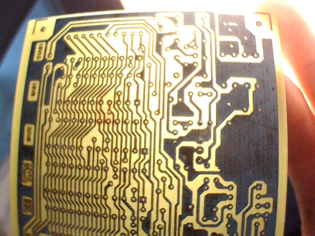

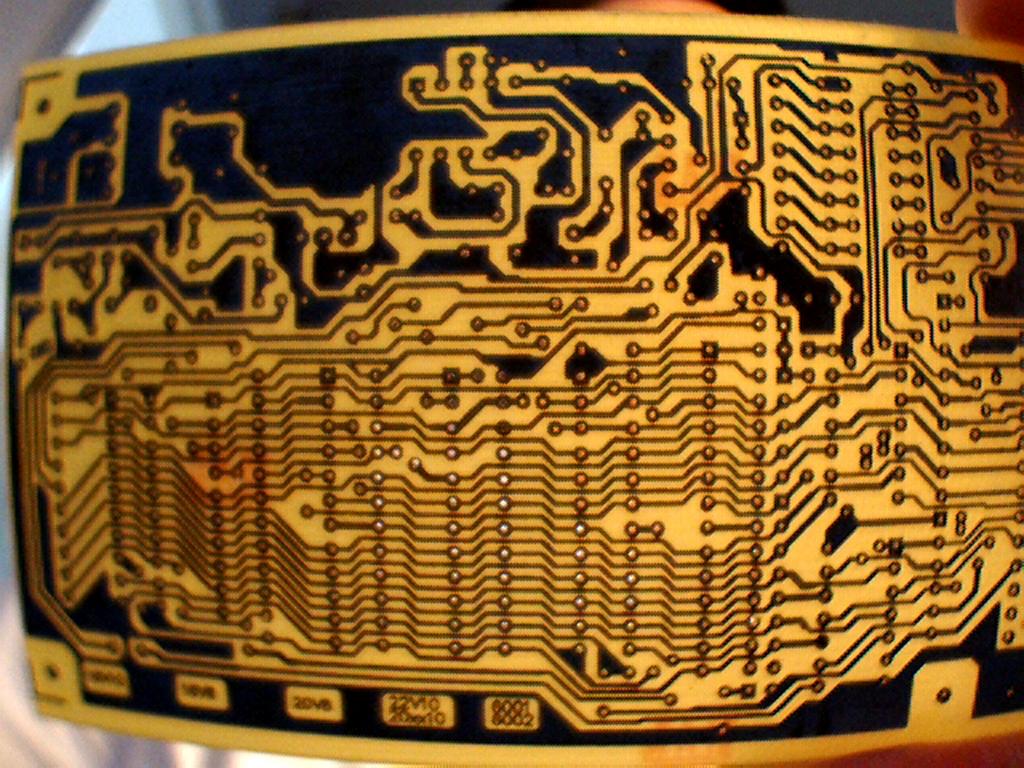

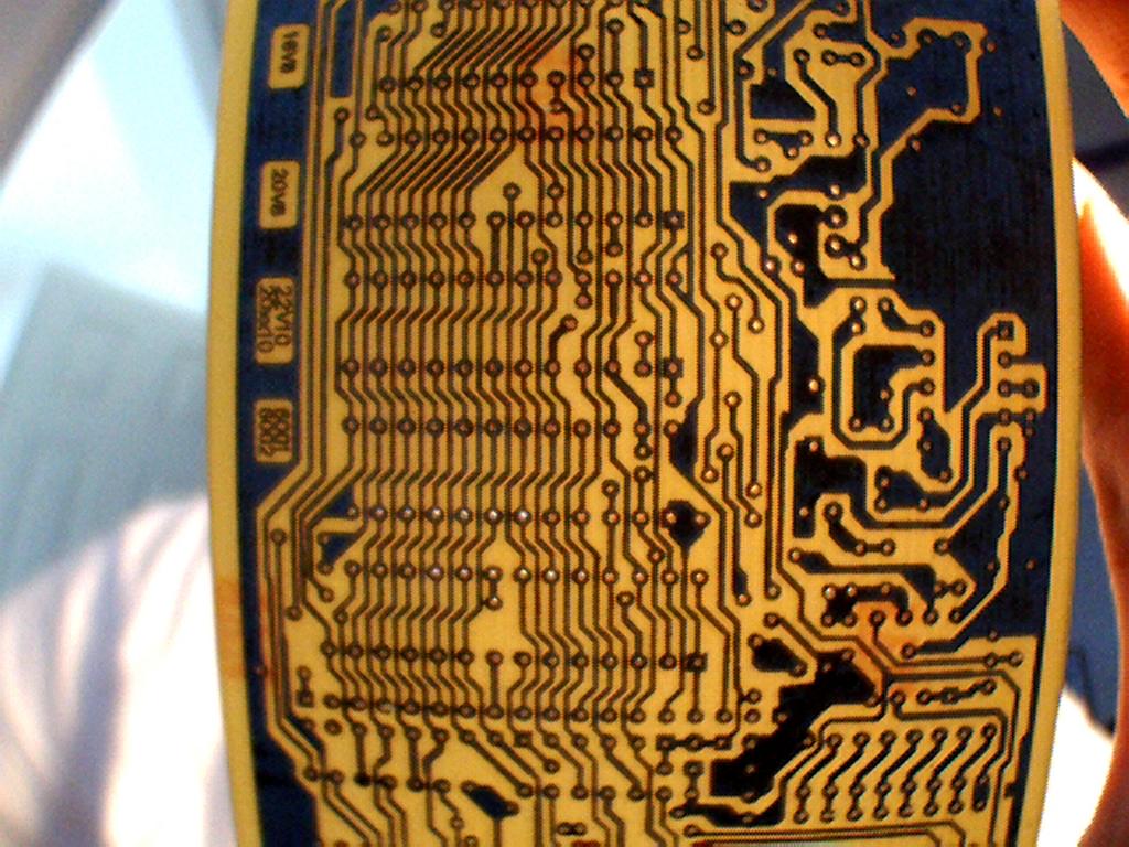

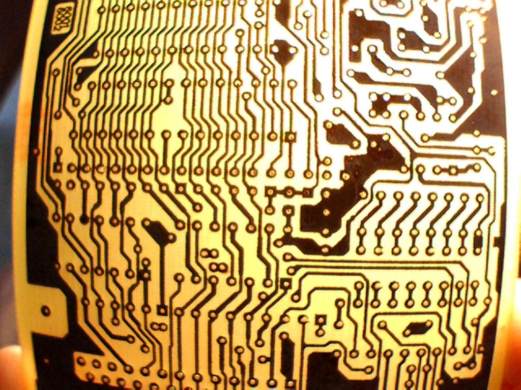

xin chao!
để ra mắt thành viên mới tui cũng xin chia sẻ chút kinh nghiệm về làm mạch in tí, khá hiệu quả và đẹp. về mạch in 2 lớp cũng không vấn đề gì.
chuẩn bị:
- tấm board đồng
- bột rửa mạch in (ra chợ Nhật tảo hay chợ điện tử hỏi bột rửa mạch in là họ bán 10.000 nữa kí. bột fe đó bạn)
- bàn ủi
- Tấm nhựa ép plastic
(bạn ra tiệm ép plastic nói họ bán cho tờ a4 2000vnd một tấm sau đó nói họ ép như ép hình nhưng không cho hình vào, cho đến khi thấy tấm nhựa ép chuyển từ đục sang trong, càng trong càng tốt là được), không nên dùng giấy đề can vì bạn khó theo dõi được các đường mạch in khi khắc lên tấm đồng.
- thau giặt đồ, kích thước bằng tấm đồng hoặc lớn hơn chút ít
- tấm sắt chùi soon nồi
- xăng, nhựa thông
:::: Các bước làm:
1. thiết kế bản vẽ bằng bất cứ phần mềm nào (tui hay dùng orcad)
2. thay vì bỏ giấy A4 vào in bạn bỏ tấm plastic đã được ép vào in bình thường là có được bản vẽ rùi. chỉ cần chú ý chiều bản vẽ là được nhưng kô vấn đề gì vì nếu sai khi lắp linh kiện sẽ bị lộn ngược như vậy bạn sẽ có thêm kinh nghiệm thôi.
3. tiếp theo bạn lấy tấm plastic cắt đi những phần thừa, phần còn lại đo vào tấm đồng cho đúng kích cỡ.
4. lấy tấm đồng và bản mạch in ép vào nhau phần mực tiếp xúc với tấm đồng. lấy thêm một tờ hoặc 2 tờ giấy a4 cùng kích thước hoặc lớn hơn chút it đặt lên tấm nhựa ép (để tấm nhựa ép không bị co lại).
5. lấy bàn là đã nóng là lên bề mặt tờ giấy phủ, vừa là vừa nhìn xem phần mực đã phủ lên bề mặt tấm đồng hay chưa bằng cách theo dõi cho đến khi phần mực kô còn rổ, trở nên kín là ok. thường từ 1 đến 2 phút
6. thôi chờ đến khi tấm đồng hết nóng thì bóc lớp nhựa ra sẽ thấy kết quả.
(ban đầu chưa quen tất nhiên sẽ kô có bản mạch đẹp nhưng làm lần 2 sẽ thấy kết quả liền).
7. lấy nước sôi đổ vào thau khoảng vừa ngập tấm đồng là được, đổ khoảng một muỗng canh bột rửa vào. sau đó bỏ tấm đồng vào và lắc qua lắc lại theo dõi cho đến khi phần đồng kô được phủ mực biến mất hoàn toàn (khoảng 5-15 phút tùy nhiều bột rửa hay ít). nếu lần đầu thấy lâu thì tăng thêm lượng bột rửa là ok.
8. lấy tấm đồng ra bạn sẽ thấy phần còn lại là tấm board và đường mạch được phủ mực.
9. lấy miếng chùi soon nồi chà sạch (đừng chà theo hình chữ thập vì sẽ làm xấu bản mạch, chỉ chà theo chữ nhất thôi nhé) cho đến khi hết phần mực là xong.
10. dả nát nhựa thông (ít thôi khoảng 1/2 viên kẹo tùy bản mạch lớn hay nhỏ ) sau đó hòa vào xăng (khoảng bằng nắp chai nước khoáng thôi) đợi khoảng 30s-1'. lấy phần xăng đã pha này phủ lên bề mặt bản mạch in. như vậy là chống oxi hóa rồi.
- đợi cho đến khi khô thì khoang lỗ và gắn linh kiện lên là được.
- Nếu muốn đẹp thì in luôn phần linh kiện lên bản mạch cho dễ lắp linh kiện luôn bằng giấy thường.
<nói không các bác kêu em nói sạo nên em gửi ít bản vẽ lên làm bằng chứng luôn, trang up gi beo qua, up hoài không được chờ lâu quá hẹn khi khác tui úp lên zaay>
Chúc thành công!!!!!!

tui đã nói dùng giấy ép plastic mục đích là khi đã làm quen với một mặt thì làm 2 mặt rất dễ dàng.
- đặt 2 bản mạch cho các chân trùng khớp nhau trước khi ép lên tấm đồng. vì giấy trong nên rất dễ dàng nhìn thấy. sau khi đã trùng khớp lấy bấm bấm lại, sau đó kiểm tra giống như mở sách vậy, nếu 2 bản mạch đã trùng khớp thì cứ ép lên tấm đồng rồi lần lượt ủi từng mặt. vì khi nóng tấm nhựa dính chặc vào mặt đồng nên nó không thể xê dịch được.
- Lưu ý nếu làm 2 mặt thì thiết kế theo kiểu jumper, vì nếu thiết kế theo kiểu mạch in 2 lớp thì tốn thêm công đoạn mạ lỗ. cái này tui bó tay, vì mạ lỗ phải dùng đến máy móc.
- Tui làm vài chục cái rồi, dùng đến mạch IC nhện, đường mạch in cực nhỏ cũng không vấn đề gì. quan trọng mực máy in tốt là được.
Chúc thành công.
