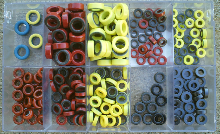

Dãi tần số hoạt động của lõi ferrite hình xuyến (toroid core)
Chợ điện tử Nhật tảo Q10 HCM đó bạn, tuy nhiên chỉ có màu đen,vàng, vàng/trắng, xanh lá (green) thôi
Còn xanh biển (blue), đỏ, xám thì không tìm thấy.
Tháo mạch có sẵn lấy dây quấn thử mấy màu thì thấy màu xanh (blue) chạy "êm êm" hơn "thằng" màu lá (green) mà ko biết có đúng ko. Thử với "thằng" vàng/trắng thì chạy được vài phút là bay cầu chì luôn, thay, bay tiếp sò
Nên mình lên đây hỏi tham số khác nhau để có thể nhập về cho chính xác
Bạn có tham số dãi tần hoạt động chia sẻ cho tham khảo với nhé.
Vấn đề là bạn dùng lõi xuyến vào việc gì, ở vị trí nào trong mạch. Tùy thuộc vào đó sẽ có từng loại lõi tương ứng. Thông thường thì mã màu là để quy định chất liệu lõi, số hiệu để quy định kích thước, độ từ thẩm...
Dải tần hoạt động thì giờ mình mới thấy có người để ý, vì ở các ứng dụng dân dụng thông thường ko phải cao tần cỡ MHz thì cứ chọn đúng chất liệu lõi là dùng tốt.
Vâng, chính xác là chọn đúng cái lõi giống là dùng được,
Chỉ có điều HNV gặp là cái có thể mua trên thị trường không giống tí nào cả, chọn bừa thì hỏng linh kiện khác trong mạch (đứt sò công suất). Mò mẫm mãi không khoa học cho lắm tốn công và thời gian, nên mới đi tìm cái có thể hoạt động (cùng dãi tần hoặc rộng bao trùm)
Mình thì không dùng tần số quá cao tới hàng MHz, siêu âm thôi (mạch đang thi công là 42KHz), công suất xuất ra loa gốm siêu âm (piezosonic) đã làm chạy ổn là khoảng 40W,
Theo như KN của mình thì cái bảng của bạn ko hề đúng với thực tế.
Lõi mà mình gặp màu vàng, vàng - trắng, vàng - xanh nhạt: thường là "lõi nhôm" có điện cảm gần như là thấp nhất trong các loại lõi
Lõi màu xanh biển thường gặp là Amoflux: chịu đc dòng DC cao. Thuộc dòng lõi bột từ (Powder Core) như lõi màu nâu đỏ (Xflux) , xám (MMP), đen (sơn phủ - Sendust, Kool Mu)...
Lõi màu xanh lá thường là ferrite dùng cho lọc EMI, loại này có thể dùng như lõi ferrite nhưng có noise ở tần số cao.
Lõi ferrite màu đen, ko sơn. Nếu quấn BAX, biến áp đảo pha thường phải dùng loại này. Chỉ cần chọn đúng loại có hệ số bão hòa từ cao chắc OK. Mua chợ trời thì may rủi.

Chợt tìm thấy 1 chút thông tin về "bọn chúng" share luôn,
Ai có dịp kiểm chứng thì cập nhật cho cả nhà mình "sáng tỏ" cùng nhau nhé
Quấn 100 vòng trên lõi nhé
Loai Màu Trị số (uH) Dãi tần hoạt động
T50-26 Vàng trắng (Yel-Wh) 320uH power freq. (50/60Hz) T50-3 Xám (Gray) 175 50 Khz to 500 Khz T50-1 Xanh (Blue) 100 500 Khz to 5 Mhz T50-2 Đỏ (Red) 57 2 Mhz to 30 Mhz T50-6 Vàng (Yellow) 47 10 to 50 Mhz T50-10 Đen (Black) 32 30 to 100 Mhz
