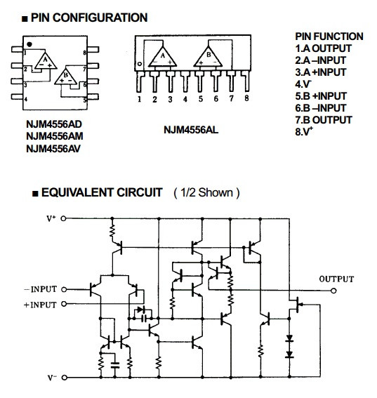

Em cần data con ic jrc 4556
  • Em cần data con ic jrc 4556
    Em có thể thay con 4556 bằng con khác không...con này dùng khuech đại cho tai phone kết hợp với transito thành một mạch...

    Thay 4558 vô chạy thử.
      https://www.njr.com/semicon/PDF/NJM4556A_E.pdf
      data search trên mạng là ra liền. cần gì phải xin.
      còn thay thế con khacs gì đầy. xem thông số rồi tìm trong mớ audio op amp xem có con nào phù hợp thì thay thôi.
        Chân cẳng giống 4558 thì cứ phang nó vào thôi
          phang thoải mái đi,phang thật lực là ok

            JRC 4556 có sơ đồ chân giống như 4558 , nhưng công suất lớn hơn 4558 một chút , nó dùng làm tầng ra cho các mạch khuếch đại công suất nhỏ cho earphone và một số mạch cho tầng pre công suất . thay thế thì nếu không có JRC4556 thì thay bằng JRC4560, AN4560, v.v , chứ thay JRC4558 thì âm thanh ra sẽ bị yếu và méo tiếng do bị quá tải OUTPUT

              Công suất mỗi bên tai nghe có vài mW thôi sao mà quá tải được bác ơi, nếu quá tải thì màng nhĩ cũng thủng luôn ạ.

                họ không tính là bao nhiêu mw , mà họ tính trở kháng ra đấy bác à .4558 trở kháng ra 4k7-10k, 4556 thì trở kháng ra 47-100ohm , cái quá tải nó cũng như ampli , khi trở kháng OUT quá nhỏ thì sinh ra méo tín hiệu , mặc dù không gây hại nghiêm trọng , nhưng cũng là sai trong kỹ thuật .
                  Tình hình là e có bàn DJ đường ra chỗ tai phone không có tiếng....e mở ra thấy đường ra chỗ tai phone dùng con 4556 và co các transito dán xung quanh....và nó dùng nguồn đối xứng 6v...e kiểm tra thấy đường tín hiệu vào chân số 2 của ic 4556 có âm thanh vào nghe thây rõ...nhưng đường ra chân sô 1 cua ic thi im ru...mây đường out khác cũng vậy...

                    Chân 1 là ra nên nghe nhỏ bạn cho chân chạm đất thì sẽ nghe to hơn , chân 2 là tín hiệu vào opam để khuếch đại nên nghe to hơn , chân 6,7 nếu không nghe bạn dỏ mạch xem nó có nối với lk gì đó không có thể đứt mạch , lk hay hư opam này .

                      Sao nó ngược logic thế, OUT phải to hơn IN chứ vì HSKĐ của op-amp nhỏ nhất là 1 mà.

                        Vâng cảm ơn bác! Mà JRC4560 trở kháng 400 ohm phải ko ạ? Nhưng có vẻ ít nơi bán ở VN, dùng NE5532 (600 ohm) chắc cũng được và dễ kiếm hơn.
                          E thấy chân số 1 của ic 4556 ra 1 con tụ 10v470u...và qua một con trở 22om nối tiếp 10om và vào tai nge ...ngay điể giữ của 2 con trở được chạy vào chân của một con transito...e ngĩ chân là chân c hay đó ..e dốt chả hiu gì...chắc đập quách đi cho xong😆😆😆😆

                            ở VN thì chỉ có bán ở vựa phế liệu thôi , hoặc ở chỗ mấy ông thợ già hay giữ nó lại khi phá máy cũ mới có con 4556 này bạn ơi, còn 5532 thì cũng như 4558 , nhưng chất lượng hơn một ít .
                              Cứ thay con JRC4558 hay TL082 ok thôi. Mình từng ráp mạch khuếch đại đầu từ cát-sét chỉ dùng 1 trong 2 ic này vẫn dùng tai nghe nghe nhạc tốt.
