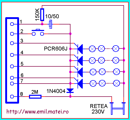

em có một dây đèn nháy trung quốc,đang chạy ngon lành thì bị chuột gặm,-->chuối,nhưng khi nối lại lại không sang,em không bít kiểm tra mạch kiểu gì được,trên board có 1 con ic G803 (to bằng cúc áo,màu đen)em không tài nào tìm được datasheet cũng như tài liệu về nó,ngoài ra,trên board còn có 2 con thysistor SCR 406.1 con trở 2M và 1 con trở 150K,1 con tụ hoa10uF,nguồn 220v nắn qua cầu diode,hic,em không bít chân cẳng con G803 ra sao cả nên không post được sơ đồ lên,có ai giúp em dược không ,em cảm ơn trước nhé

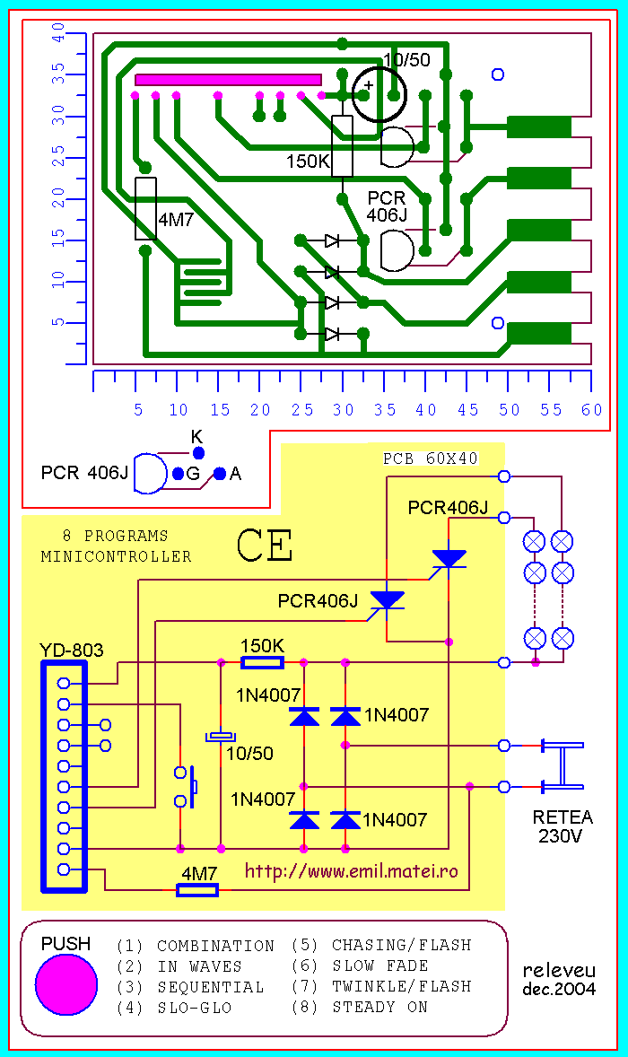

Chào Bạn
con Ic đó đc lập trình sẵn để tạo ra các kiểu xung trên các pin 3,4,5,6. Các con SCR đóng mở theo xung này --->> Đèn đcj nối vào sẽ nhấp nháy. Phải công nhận bọn China này giỏi thật-tất cả đc đóng gói vào một con chip với rất ít linh kiện đi kèm-không biết bọn này nó sư lý chống nhiễu thế nào-linh phụ kiện đc tối giản hết cỡ--->thế mà cắm vào thì chạy ầm ầm-> hơn 10 kiểu nháy chẳng thấy bị treo bao giờ cả(20k-nhìn xướng cả mắt).Bạn cũng có thể làm cho mình bộ đèn nháy như vậy nếu bạn có kiến thức về Vi điều khiển. mình có vài cái ảnh tìm đc trên mạng không biết có giúp gì đc cho bạn không
link chi tiết: http://forum.softpedia.com/index.php?showtopic=358234
nó mod lại phần nguồn để dùng điện áp DC và sử dụng đèn led--->Rất đẹp

em cảm ơn bác hatbui nhé,em nhìn thấy cái sơ đồ rồi,hôm em nối lại,chỉ có vài bóng sáng,mà sáng rất yếu,không biết nguyên nhân là do đâu,khồn bít có phải là do pcr406 ko?bác có bít con nào tương đương với nó ko?em muón thay thử xem sao?ra chợ hỏi họ bảo không có?em muốn nó sáng ngay,còn dùng vi điều khiển thì em đang bập bẹ,vẫn chưa bít gì cả,chắc còn phải lâu lâu?hichicNguyên văn bởi hatbui Xem bài viếtChào Bạn

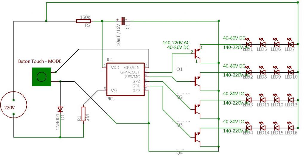

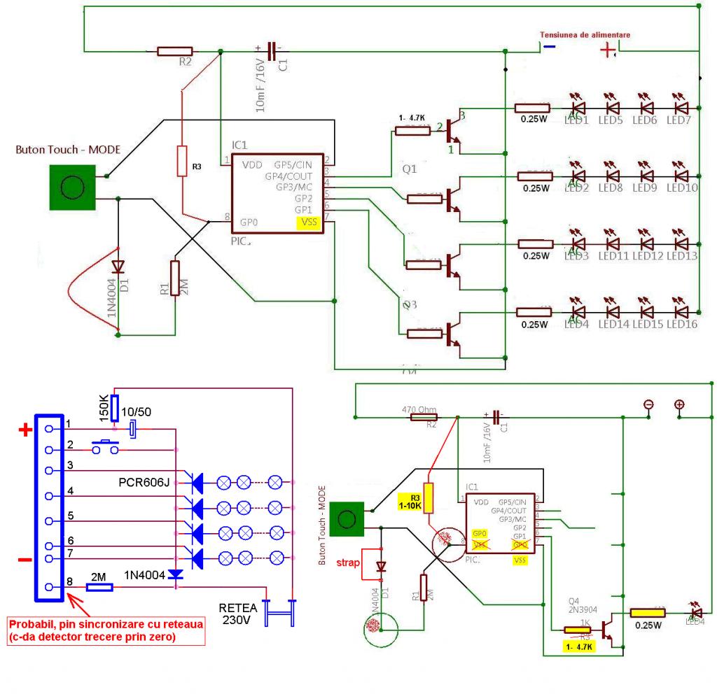

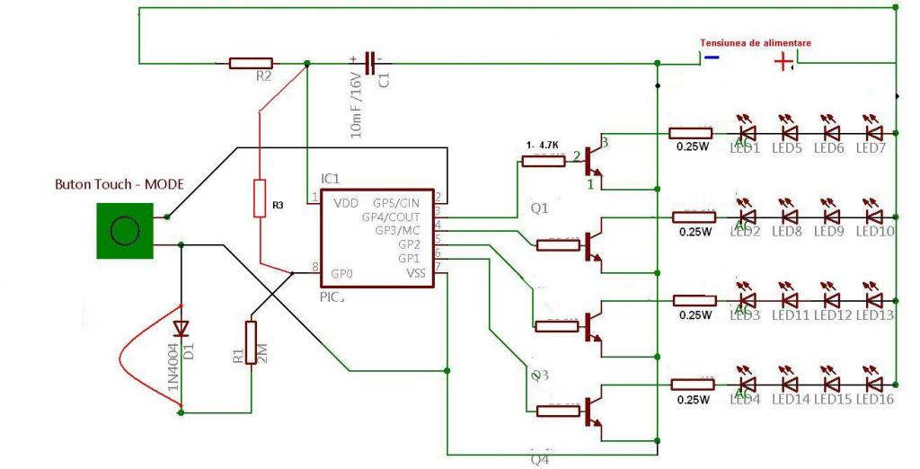

nhân tiện pác nào mod cho e xin lun cái mạch của đèn nhaý china sử dụg DC lun nha.e mớj học đt chưa ràh lắm.và cho e kái mạch tăg âm đơn giản nữa.pm nguy3n2uy@yahoo.com.vn.e cảm ơn nhìuNguyên văn bởi hatbui Xem bài viếtChào Bạn
link chi tiết: Modificare instalatie de brad, sa functioneze cu led-uri - Forumul Softpedia
Mình cũng đang muốn mod một cái sử dụng led siêu sáng.Bác nào đã làm qua thì cho em chút kinh nghiệm.Chân thành cảm ơn.
mạch nháy TQ ko thể chỉ dùng DC thuần túy vì nó cần có 1 xung tần số sin 50 Hz để chạyNguyên văn bởi dandynguyen Xem bài viếtnhân tiện pác nào mod cho e xin lun cái mạch của đèn nhaý china sử dụg DC lun nha.e mớj học đt chưa ràh lắm.và cho e kái mạch tăg âm đơn giản nữa.pm nguy3n2uy@yahoo.com.vn.e cảm ơn nhìu
