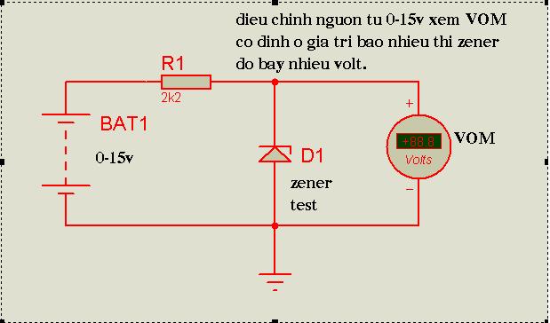

các pro cho hỏi làm thế nào để biết được diode zener trong mạch điện nói chung điện áp là bao nhiêu . Em nhìn nó toàn thông số gì đó rất khó hiểu,mong các pro chỉ giúp
Xin hướng dẫn cách đọc thông số diode zener để biết trị số của nó
diode zener có loại ghi rõ trị số ( điện áp) trên thân, với loại này chỉ cần pít đọc là ok. có loại ghi bằng kí hiệu (thường là IN47XX) ví dụ IN4728 = 3v3, IN4733 =5v1, IN4742 =12v0, IN4750 =27v0. Với loại này google seach la nhanh nhất

con đó là zen 13 v C là sai số 5% còn 5T (nó là ST) tên hãng sản xuất.Nguyên văn bởi ncthi55 Xem bài viếtCho mình hỏi trên thân con diode zener ghi là C13 5T thì nó cho ra bao nhiêu Vol vậy mấy bạn? Mình tìm trên Google rồi nhưng không cách nào tìm được, có cao nhân nào giúp mình, mình xin cám ơn.

Tra bảng từ 1N4728 đến 1N4764 (3,3 đến 100V). Loại ghi sẵn trị số điện áp trên thân thì căng mắt ra đọc thôi. Một số ít (Nhật) ghi bằng vòng màu tương tự như điện trở.Attached FilesChuyển điện điều hòa Nhật, nồi cơm IH ... từ 100V sang 220V
