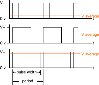

cho em hỏi làm sao mà thay đổi được độ rộng xung của mạch tạo xung vuông,mà không làm thay đổi f=500Hz ban đầu cấp(em không hiểu độ rộng xung thay đổi là như thế nào mong mọi người giúp cho
đồ án của em mọi người cho ý kiến nge:
Mạch tạo tín hiệu xung vuông,tần số f = 500Hz. Có thể thay đổi được độ rộng xung nhưng vẫn giữ tần số f= 500Hz

nếu thay đổi tụ hoặc trở thì là chỉ thay đổi time xung thui.còn thay đổi độ rộng xung có nhiều cách mà.bạn là theo sơ đồ này[ATTACH=CONFIG]58790[/ATTACH]

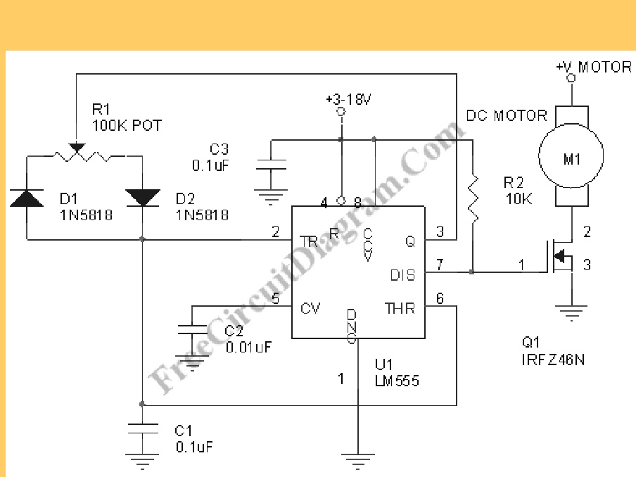

Em làm mạch có sơ đồ thế này. Động cơ chạy rất mượt, tốc độ tăng giảm tốt. Tuy nhiên khi ở một mức khá lâu thì động cơ quay chậm lại. Không hiểu do giảm duty hay bị giảm nguồn vào (nguồn tổ ong 12v). Ai giải thích giúp em ạ
mạch này khi đến chu kỳ xả tụ điện áp trên tụ là 2vcc/3 tuong duong 2v mấy .khi biến trở vr chỉnh đến 0 ( tốc độ cao nhất thì dòng xả lớn vô cùng làm chết transistor của ic555
Phải đo thử mức nguồn cấp, kiểm tra tản nhiệt của MOSFET để biết nguyên nhân do đâu mới xử lý được.
