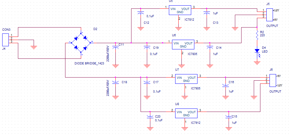

[cần giúp] Mạch nguồn đối xứng 12V
Thấy box này để lâu mà không thấy ai trả lời nên mình trả lời luôn.
Không hiểu bạn định hỏi gì! Thôi thì trả lời đại, hy vọng giúp được bạn.
Đầu tiên ta lấy nguồn AC 220v cấp vào máy biến áp để có dòng nhỏ hơn, nhưng vẫn là AC. Theo hình thì chắc là AC 15v là vừa, dùng 24v thì hơi phí. Sau đó mình mắc nó với D2 để tạo ra dòng 1 chiều dạng sin dương (^^^^^^^). để dòng được ổn định hơn mình dùng ic, như hình là 7812 để tạo DC +12V, 7912 DC -12V. các tụ còn lại là dùng để lọc nguồn, các tụ là nhằm mục địch lọc nguồn giúp phẳng hơn.
0v và 15v thi nối vào 2 đầu AC của D2. GND = 0v. nó là 1 đường riêng k nối chung với đường DC nào khác nha bạn. Khi nào gắn tải vào thì 1 đầu gắn vào GND. 1 đầu gắn vào điện áp cần thiết còn lại.
Ra chợ bản họ bán cho cái biến áp đôi 15V 0V 15V. 2 chân 24V nối vào 2 chân diode, còn chân giữa 0V nối vào mấy chân mass của IC và tụ.Nguyên văn bởi thangvc91 Xem bài viếtem tìm tòi trên mạng được mạch nguồn đối xứng này của a chipkool, có vài chỗ em hok hiểu mong ae diễn đàn giúp em với ạ
[ATTACH=CONFIG]91416[/ATTACH]
có phải biến áp đầu vào xài như thế này ko ạ ? 24V, 0V nối vào 2 đầu AC của cầu diode , 12V thì nối GND ? mong pro nào ghé qua giải đáp giúp em với ạ
