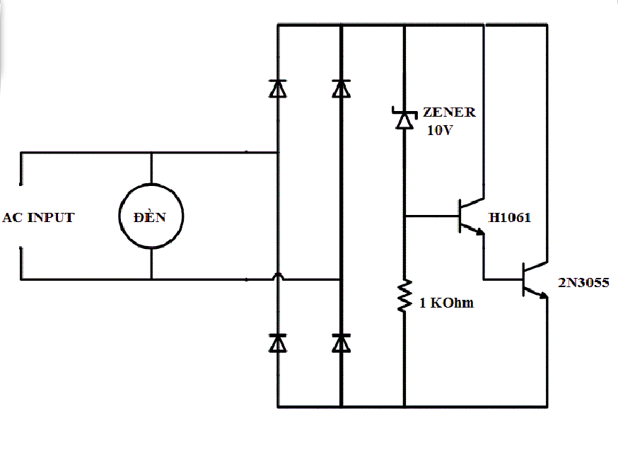

ai có ý tưởng j thì giúp e với chứ đèn pha xe e cứ cháy liên tục khi chạy với tốc độ cao. nghe ng ta nói là làm mạch ổn áp 12V dòng >3A j đó nhưng không rành lắp. ai biết cách nào thì cho e ý tưởng với.tks mọi người
cần giúp đỡ về mạch bảo vệ đèn pha xe máy

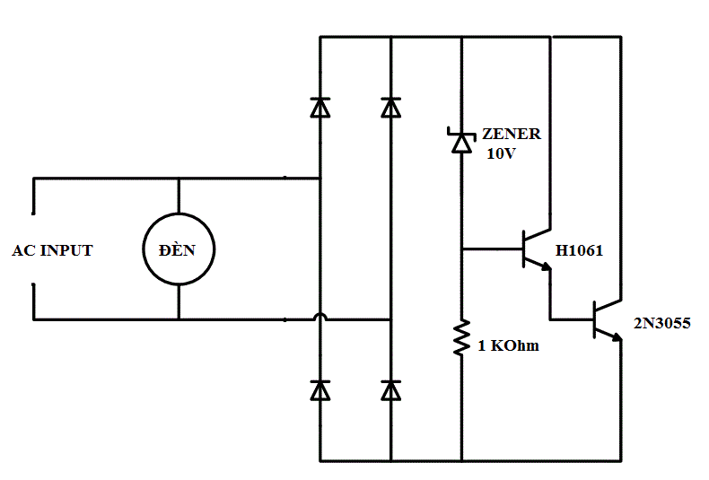

em được một bác bài cho cách này nhưng hỏi lại các thông số trong mạch thì không thấy bác đó trả lời nữa ai biết chỉ dùn em với? zener phải dùng con j?
điện trở phải dùng loại công suất khoãng bao nhiêu W.
em cũng được bác đó giải thích mạch như sau:
Điện áp sau chỉnh lưu sẽ thấp hơn đện áp hai đầu bóng đèn khỏng 1,2 V (sụt áp do chỉnh lưu).
Nếu điện áp này thấp hơn V củz zenner + 2 Vbe thì mạch sẽ không hoạt động gì cả.
Nếu điện áp này cao hơn Vz +2Vbe thì 2 con trans sẽ dẫn, rút bớt dòng từ cuộn bobine, và tiêu thụ ở dạng nhiệt.
Do cuộn bobine có điện trở nội, điện trở dây nối... mà sẽ sụt áp trên các điện trở đó. Kết quả là 2 đầu bóng đèn điện áp không vượt quá Vz + 2Vd + 2Vbe
Nếu pác dùng Vz = 12V thì điện áp đỉnh trên 2 đầu bóng đèn sẽ không quá 14,6V.
Nếu gas thấp, thì điện áp bóng đèn bằng với áp phát. Tăng gas cao lên áp sẽ vẫn có hình sine. Nếu vượt quá 10V, thì sẽ bẹt đầu.
Khi gas tiếp tục tăng thì hình sine sẽ bẹt đầu thành hình thang. Áp đỉnh vẫn 14,6V, nhưng áp hiệu dụng sẽ tăng hơn 10V, nhưng chẳng thể tăng quá 14,6V được.Last edited by n123n93; 14-12-2014, 20:53.

[MENTION=303599]n123n93[/MENTION] : Cục sạc bạn độ tăng lên bao nhiêu vôn thì bóng đèn bạn bớt đi bằng đó vôn là được. Có thể nối tiếp điện trở công suất hoặc nhiều cặp điốt mắc song song ngược chiều nhau. Nếu dùng ổn áp như mạch trên thì dùng zenner 9V là vừa, điện trở loại thông thường 1/4 W.sau.ph

cái cục sạc của mình nếu k tải lên đến 30v, có tải kéo ga nặng tay tí thì khoãng 19v--> chết đèn. mình cũng nghi đến việc mắc nối tiếp trở rùi: trở nhỏ thì chạy ga to đền vẫn chết,trở lớn thì khi chạy ga nhỏ đèn mờ căm không thấy gjNguyên văn bởi T.L.M Xem bài viếtXe honda có đời không có công tắc đèn, cứ nổ máy là đèn sáng.
nếu mạch trên dùng được thì bạn cho mình các tên linh kiện đuọc k? biết sữa xe thôi, mấy cái này thì mù.tks bạn
