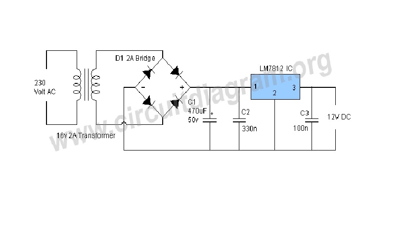

hỏi về nguyên lý hoạt động mạch nguồn !
Biến áp dùng để điều chỉnh điện áp về 16Vac,2A. Qua bộ chỉnh lưu cầu và tụ hóa C1 để san phẳng. Đầu ra điện áp san phẳng cỡ 20Vdc do có sụt áp qua 2 Điốp. IC 7812 dùng để ổn áp đầu ra là 12Vdc. Dòng thực tế đầu ra của mạch chỉ cỡ 500-700mA, nên muốn có công suất mạch lớn hơn thì bạn có thể dùng Transistor khuếch đại.Nguyên văn bởi anhchangdep Xem bài viếtai biết nguyên lý hoạt động của cái mạch nguồn này như thế nào giúp e với.
thank you ![ATTACH=CONFIG]35078[/ATTACH]
- Biến áp nguồn dùng để hạ áp 220v xuống 16v AC.
- cầu điot chỉnh lưu dùng để nắn 16 AC thành 16v DC.
- áp ra còn gợn,nhấp nhô nên tụ C1 lọc để san phẳng áp nhấp đó,điện dung càng cao áp càng phẳng.
- IC 7812 dùng để tạo áp 12v DC ổn định,áp đầu vào dao động từ 16 đến 20v thì áp ra vẫn là 12v.
- tụ C3 dùng để lọc áp ra.
- tụ C2 lọc nhiễu cao tần.ĐT: 0972 20 58 68

biến áp sơ cấp dùng 220vac, thứ cấp ra 16vac, qua cầu chỉnh lưu diod, c1 lọc nguồn đầu vào, c2 lọc nhiễu đầu vào, c3 lọc nhiễu sau ổn áp, ic7812: ổn áp 12vdc, 1A, Mạch này cần thêm 1 tụ 16v 47mf để lọc nguồn và giữ áp đầu ra khi có tải..(mắc sau //với tụ c3)
LM7812 là IC ổn định diện áp ra. chân 1 nối với Vin , chân 2 nối mass, chân 3 la vout. bạn cấp cho chân Vin 1 mức điện áp ko ổn định thỉ ra vẫn là 12v. Còn mấy con kia thì bá hoangnam nói hết rùi còn gỉ. ko hiểu chỗ nào nữa.Last edited by MaBatTu; 09-11-2011, 03:07.Người ước mơ để chốn tránh thực tế.
