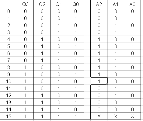

    Theo tôi để giải quyết bài toán này thì từ 8 đầu ra 74138 A,B,C,D,E,F,G,H tìm ra dãy trạng thái tương ứng đầu vào địa chỉ 74138 ( A2A1A0=000,001,010,011,100,101,110,111,110,101,100 ,011,010,001,000,XXX ) như vậy là có 16 trạng thái gắn tương ứng với 16 trạng thái bộ đếm 4 bít (Q3Q2Q1Q0).
    Trạng thái XXX sẽ phải tương ứng với tất cả các Led đều tắt tức là không thể điều khiển bằng A2A1A0 mà trạng thái này phải tác động vào chân điều khiển 74138 ( E1=1) để cấm IC làm việc tương ứng tắt hết các led.
    Như vậy cần xác định pt logic cho các hàm A2,A1,A0,E1 theo các biến Q3,Q2,Q1,Q0.Dẽ thấy A0=Q0,E1=Q3.Q2.Q1.Q0. Tìm A2,A1 dựa vào bảng trạng thái .Cách này chắc là được mỗi tội tốn cổng logic.
    Nếu chỉ đơn giản là 8 led chạy đuổi nhau rồi đảo chiều chạy thì A2=Q3'.Q2+Q3.Q2' ( cổng XOR ) dấu ' thể hiện trạng thái đảo , tương tự cho A1,A0 nhưng sẽ không có trạng thái tất cả các đèn đề tắt và thời gian sáng ở các đèn đầu cuối sẽ gấp 2 lần các đèn khác.Muốn đúng các trạng thái theo yêu cầu phải tác động thay đổi trạng thái bộ đếm.Bạn cứ thử xem cách nhưng tôi thấy cách 1 vẫn ổn hơn .

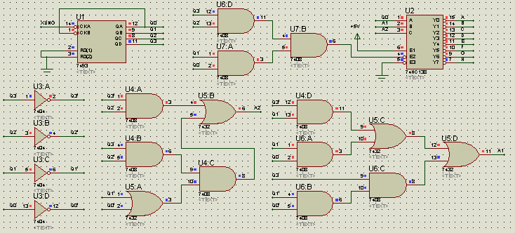

        Bạn không hiểu cách 1 của tôi rồi cái đó đâu có tác động gì đến bộ đếm 7493 chỉ làm 1 mạch giải mã thôi.Mà theo yêu cầu là dung 7493,74138,các cổng logic tôi đã nói cách này hơi tốn cổng logic thôi.

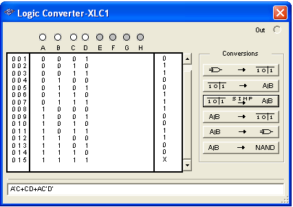

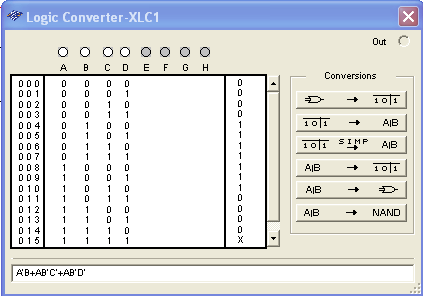

        Bắt đầu học kỹ thuật số cách đây 6 năm rồi , trước không biết dùng phần mềm mô phỏng làm trên lý thuyết cũng mệt mà không biết mạch có chạy không .Tôi gửi cho bạn mạch tôi thiết kế dùng phần mềm Proteus7.2 mô phỏng , còn phần tính hàm logic tôi dùng logic converter trong multisim để chuyển đổi lười không muốn dùng bìa cacno mà:
        A2=Q3'.Q2+Q3.Q2'.(Q1'+Q0').
        A1=Q3'.Q1+Q1.Q0+Q3.Q1'.Q0'.
        A0=Q0.
        E2=Q3.Q2.Q1.Q0.
        Nói chung bạn cứ chạy mô phỏng thử mạch của tôi thì sẽ rõ.
        Tải mãi không được file hơi nặng . Bạn giải nén file LED CHAY.rip rồi dùng proteus 7.2 mà chạy mô phỏng nếu cần thì liên hệ với tôi qua mail hoicndt@gmail.com tôi sẽ gửi phần mềm proteus 7.2 bản portable file rar 55M không up lên đây được
