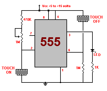

Loại công tắc đèn pin các bạn biết rồi đấy, bấm và giữ thì sáng, nhả tay ra thì tắt. Bây giờ muốn bấm 1 cái thì sáng, bấm cái nữa thì tắt, không cần giữ tay. Ai có sơ đồ mạch đó không ? Cho mình xin với.

bạn không cần sơ đồ mà cứ tìm mua loại công tắc giống như bạn nói ấy. là bấm bật, bấm lần nữa tắt. push on, push off switch.Nguyên văn bởi bibikae Xem bài viếtLoại công tắc đèn pin các bạn biết rồi đấy, bấm và giữ thì sáng, nhả tay ra thì tắt. Bây giờ muốn bấm 1 cái thì sáng, bấm cái nữa thì tắt, không cần giữ tay. Ai có sơ đồ mạch đó không ? Cho mình xin với.Mãi đi tìm vàng.
Nếu thích làm mạch điện tử thì dùng con 4013 lắp theo sơ đồ mạch này.

Làm theo anh minhdt nữa là bạn có cái đèn chạm tắt, chạm bật . ok
hoặc dùng trigo T (bấm cái tắt/bật), 4013 trigo nhớ D
hoặc
tham khảo Touch Switch
