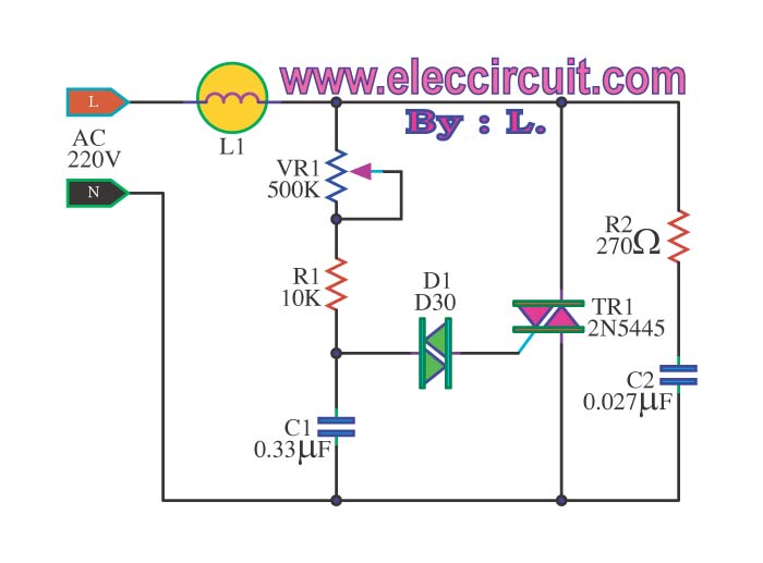

Ra tiệm điện mua cái chỉnh độ sáng đèn hay quạt trần về vừa xem vừa học già không đắt hơn mua linh kiện về tự ráp đâu .Nguyên văn bởi dinhviet0225 Xem bài viếtem cần dùng triac de tải dàn đèn sợi đốt khoảng 3000-4000 W/h. kết hơp với biến trở để điều khiển sáng dần tối dần...

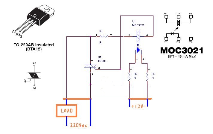

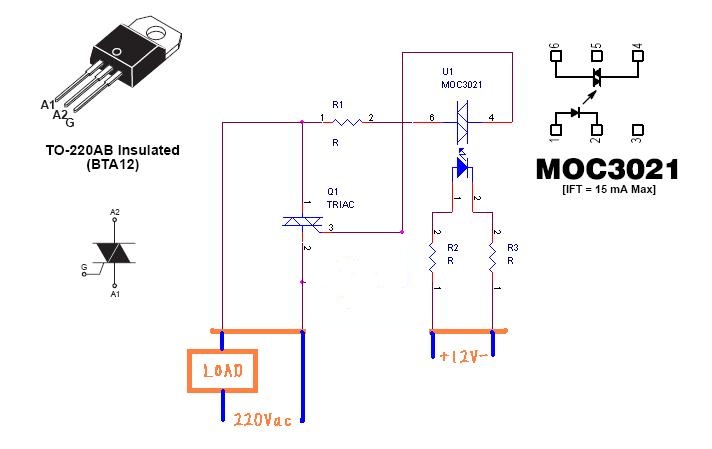

Hình nhỏ quá mà máy tôi không phóng to được cho cái hình lớn hơn đi .Nguyên văn bởi tonthatnhan Xem bài viếtmình lắp mạch giống hình dưới, kich mở thì OK nhưng làm sao đóng lại, bóng đèn không chịu tăt dù điện 12v đã ngắt ra rồi. Nhờ các bác giúp đỡ

mua thì công suất không đạt gắn vào là bị die lun...........Nguyên văn bởi tuyennhan Xem bài viếtRa tiệm điện mua cái chỉnh độ sáng đèn hay quạt trần về vừa xem vừa học già không đắt hơn mua linh kiện về tự ráp đâu .
Mua là để có cái mạch để tập , hiểu rỏ công suất không đạt thì die sao không suy ra là cần thay con triac lớn hơn như BTA 25 hay 41 và thay con đó vào thì có cái gì cần thay thêm không mới giỏi được .Nguyên văn bởi dinhviet0225 Xem bài viếtmua thì công suất không đạt gắn vào là bị die lun...........
em không cần giỏi em chỉ cần ai đó biết thì chỉ em với vì em đang cần.............e mà có đủ kiến thức để tìm ra như anh thì em đâu ngồi đây hỏi nữa........nếu anh biết chỉ em thì em cám ơn nhiều.....!!!!.................................... ...................Nguyên văn bởi tuyennhan Xem bài viếtMua là để có cái mạch để tập , hiểu rỏ công suất không đạt thì die sao không suy ra là cần thay con triac lớn hơn như BTA 25 hay 41 và thay con đó vào thì có cái gì cần thay thêm không mới giỏi được .
dùng để điều khiển dàn bóng đèn sáng dần hoặc tối dần.........mà công suất phải đạt từ 3000-4000w thi mới tải nổi.....................Nguyên văn bởi trongbang3 Xem bài viếtbạn làm gì mới được chứ. mình cũng đã mới học xong cũng xài được, có thực hành khảo sát cái vụ scr triac này. cũng đang là sinh viên mà. có thể mình giúp dc đó.
