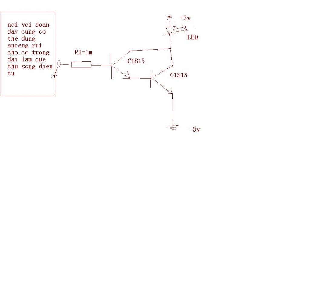

thảo luận về mạch dò đoạn dây đứt ngầm
Ý bạn là tìm dây nào đứt hay dây bị đứt khúc nàoNguyên văn bởi mattroicodon Xem bài viếtkhông ai có ý kiến gì nữa à...............huhuhuhuhu
sơ đồ thì mình ko có nhưng hình như nó chạy bằng con 4017 có thể search trên mạng, còn ko thì bạn mua 1 bộ về giải phẩu nó rồi chế lại cho phù hợp với nhu cầu của bạn, giá rất rẻ dưới 200 ngànNguyên văn bởi mattroicodon Xem bài viếtbạn có sơ đồ không cho mình đi..mình tìm mãi
đây là một lọai bút dò được dây điện đứt ngầm trong tường khoảng cach dộ nhay có thể đạt 20cm phụ thuộc vào độ dai que dò thương thì dài khoang tù 10-20cm là ok chạy điện 3v co led chi thị ;câch dò trừong họp có nhiều dây mang điện tháo hết dây ra khônh cho đien vào chỉ để 1 dây cắm vào dây nóng của ổ điện dùng đầu que dò di dọc theo dây(nế là trong tương thì di sát bên ngoai tương) nếu led sang là dây vân thông đến đoạn nào dây dứt led tắt. làm lần lượt từng dây một đén khi tim dưoc chõ dây bị đứt nếu biêt chính xác dây đứt rồi thì dò dây đó để tìm chỗ đứt
nguyên lý của mạch là dựa trên hiện tượng cám ưng điện trường dây dẫn mang điện sẽ tao ra xung quanh nó 1 từ trường công theo tân sồ 50kz chú ý chỉ áp dụng cho dây đân mang diện soay chiêu , 1 chiều không ap duungj dươc né nơi không có diên lươi co thể chế thêm mạch ngich lưu tử 1-3v lên 110 hoac 220v là ok có thể dùng thay thế điẹn lướiEmail:

Làm sao để biết nó đứt ở đoạn nào ? Hiện nay thì phổ biến nhất là dò mạch theo từ trường do dòng điện phát ra !Nguyên văn bởi namthienmenh Xem bài viếtNối 1 đầu với điện dương (pin ắc quy), đầu kia với mass, dây ổn thì có dòng điện qua dây, đứt thì không có điện qua dây.
Phát hiện dây dứt trong búi cáp, cắm 1 đầu cả búi vào diện dương, đầu kia dò từng dây một, dây nào ko có điện là đứt.
Electromagnetic Field DetectorNguyên văn bởi mattroicodon Xem bài viếtcho sơ đồ đi bạn ơi.thanks
mình có ý này, 1.có thể làm mạch thu phát sóng rf rồi kiểm tra 1 đôi dây trong bó nhiều dây--2. tạo ra 1 xung tren đôi dây rồi dùng mạch cảm biến từ tường tìm đc đôi dây đó trong bó dây lớn.....nhung mạch thì mình ko biết bạn nào có thể tư vấn giúp mình với

Làm cái mạch phát xung 100 Khz và 1 cái mạch dò ( bắt xung 100Khz ) . Phát xung vào đường dây cần kiểm tra , dò âm tường hay trong ống ghen đều được . Chỗ nào trên vị trí đường dây bị mất tín hiệu thì chỗ đó bị đứt ... bổ tường ra mà chữa !
--- Một kiểu khác cao cấp hơn như các máy reflex , đưa tín hiệu xung vào đường dây và đo phản xạ sẽ tính được số mét dài .
