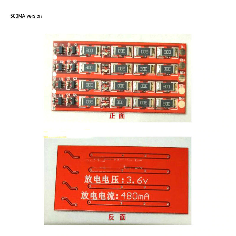

Theo quan điểm cá nhân bqviet thì các loại mạch cân bằng nếu dùng, bất kể top-balancer hay bottom-balancer, phải dùng loại thật tốt của hãng danh tiếng. Hoặc tự chế cẩn thận từ linh kiện chính hãng. Nếu không thì đừng dùng ngay từ đầu kẻo "tiền mất tật mang". Đây chỉ là quan điểm cá nhân và cũng là thực tiễn sử dụng cá nhân, không có ý khuyến cáo bất kỳ ai.Nguyên văn bởi chinhnguyen9 Xem bài viếtcon FET va con trở 62ohm bypass chỉ hoạt động khi điện áp của string nào vươt ngưỡng thiết đinh bên trong con IC balancer( 3.65Vcho pin 3.2V và 4.5V cho pin 3.7V) nó phông thể hoạt động ngăn chặn sớm vì thiết kế phần cứng là như thế, string này đâu biết string kia cao hon hay thấp hơn mà ngăn chặn trước!
nó dùng để cân bặng khi sạt không phài dùng cho khi xã .
Nhung tôi xin nhấn mạnh: khi balance IC kích hoat dòng rẽ qua mạch py-pass là 60mA so với dòng sạt 3000mA thì nghĩ lý gì? lại nữa lúc này tốc đô tăng điện áp rất nhanh có thể quan sát và tính bằng giây chứ không tính bằng phút, cho dù dòng cân bằng manh gấp 16 lần là 1000mA thì cũng không thể kìm hãm được việc sạt quá áp trên string này tôi chứng kiến tận mắt 3 lần tình huống này rồi.nên kha bức xuc và phát biểu
" mạch cân bàng thụ động là vô tích sự! VÔ NGHĨA!"

Với pin LiFePo4 thì đúng như bác nói: dòng cân bằng quá nhỏ, khi đầy điện áp cell dễ vọt cao làm hỏng pin.Nguyên văn bởi chinhnguyen9 Xem bài viếtNhung tôi xin nhấn mạnh: khi balance IC kích hoat dòng rẽ qua mạch py-pass là 60mA so với dòng sạt 3000mA thì nghĩ lý gì? lại nữa lúc này tốc đô tăng điện áp rất nhanh có thể quan sát và tính bằng giây chứ không tính bằng phút,
Nhưng mạch bác mua là loại dùng cho pin Li-ion, dù over-charge thì điện áp chỉ tăng từ từ chứ không tăng nhanh như LiFePO4. Nên CHỈ CẦN DÒNG CÂN BẰNG RẤT NHỎ CŨNG ĐỦ RỒI.
Thí dụ: Pin Li-ion khi cạn là 3,2V; khi đầy là 4,2V.
Mắc nối tiếp 1 cell 1000mAh với 1 cell 2000mAh. Ban đầu cả 2 cel đều cạn (3,2V + 3,2V). Đem nạp với dòng 100mA. 10 giờ sau thì cell nhỏ đầy, cell lớn mới được 50% (4,2V + 3,7V). Cái này thì ai cũng biết rồi.
Chuyện thú vị bắt đầu từ đây: Cũng 2 cell trên mắc nối tiếp. Nếu ban đầu cả 2 đều đầy (4,2V + 4,2V), đem xả với dòng 100mA. Sau 10 tiếng cell nhỏ sẽ cạn kiệt, cell lớn vẫn còn 50% (3,2V + 3,7V).
Bây giờ đem nạp với dòng 100mA, thì đúng 10 tiếng đồng hồ sau, cả 2 cell cùng đầy một lúc, không cần mạch cân bằng.
Thực tế các cell có thể có độ rò rỉ khác nhau, hiệu xuất nạp xả khác nhau... nên sau khi nạp đầy, một cell có thể vọt lố lên 4,23V hoặc 4,24V. Khi đó mạch cân bằng cứ việc nhẩn nha mà xả bớt pin pin bị vọt lố, không cần dòng xả lớn.
Nếu mạch cân bằng hoạt động ngay từ đầu, nó sẽ xả kiệt cell lớn cho áp bằng cell nhỏ. Trong quá trình nạp lại xảy ra tình trạng cell nhỏ đầy trước giống như trường hợp đầu tiên. Như vậy cân bằng thụ động chỉ nên hoạt động khi pin đầy. Nếu hoạt động sớm chỉ tổ hao pin, và sau đó lại mất cân bằng.sau.ph

Chào bạn TML. Dòng cân bằng phải cân đối với dòng sạt. Tôi xem lại trên mang đã có board cân bằng thụ động với dòng cân bằng
-->1500mA hình đính kèm là loại 480mA Giảm value, tăng công suất trở và bắt paralell 4 con trở.(có thế mới dùng đươc)
Board du ngcho pin 3V2 nha2 S/x Chỉ đổi con chip balancer 6 chân là OK
Bạn bqviet nói cũng có lý! nó tốt thì được việc, nó hỏng thì phá pin của mình. Nghĩ đến đấu 1 chùm dây vào bộ pin sao mà ngán ngẩm quá!.
