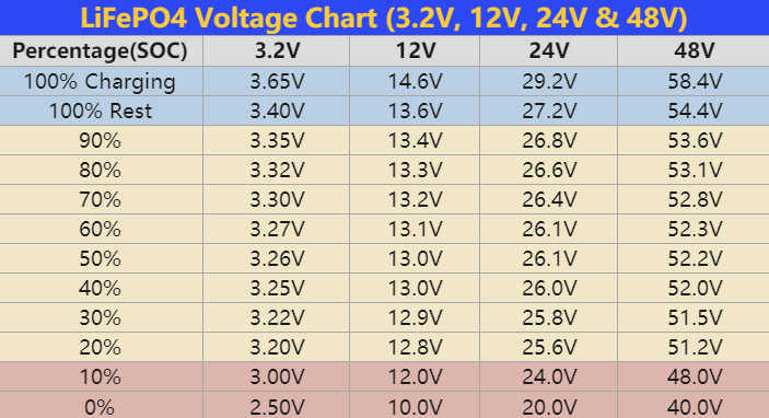

          Cảm ơn bác đã trả lời. Pin của bác đã bị xả kiệt lần nào chưa? Và bác đo dung lượng pin bằng cách nào?
          À pin của mình là LFP, các seller bảo là EVE 40135 3.2v 20Ah, nhưng mà ko có nhãn mác, chỉ có cái mã QR trên cực âm dương check ko ra thông tin, chắc là pin đóng lại. Tại mình chỉ thắc mắc là mình có thể dựa vào biểu đồ điện áp để xác định % pin còn lại như lúc xạc ko, và nếu đc thì sẽ dựa vào điện áp lúc nghỉ ngơi hay lúc đang xả, để tính toán xem xe của mình sẽ đi đc khoản bao nhiêu km trước khi cạn pin và để tránh tình trạng cạn pin? Vì thấy bảo pin LFP bị xả kiệt sẽ rất hại pin.

            • Về vụ dung lượng, như đã đề cập vài lần ở diễn đàn, nói chung pin Li-ion không thể chỉ căn cứ vào điện áp mà suy ra điện lượng còn lại đâu. Điện áp pin LiFePO4 rất phẳng nên càng không thể. Tất cả đám biểu đồ hay bảng tra điện áp => SOC/DOD đều rất ít ý nghĩa. Trước đây (chục năm có lẻ) có thể căn cứ theo điện áp để suy ra điện luợng còn lại đối với bình điện chì - axit thông dụng, nhưng đám bình điện chì - axit chuyên cho xe điện cũng đã xoá nhoà hết khả năng đó rồi.
              Cách chính xác (gần như) duy nhất để biết đã thực sự nạp vào / xả ra / còn lại bao nhiêu đối với bộ pin là dùng máy đo chuyên dụng, hoặc chế lấy cái mạch đo dòng chính xác rồi đếm tích luỹ theo thời gian với chu kỳ lấy mẫu đủ ngắn (100ms gì đó), hay nói cho sang mồm hơn chút là "tích phân theo thời gian". Ở cả các thiết bị dùng pin khác như điện thoại di động, máy tính bảng ... tình hình cũng tương tự.

                Cảm ơn bác đã chia sẻ, nhưng mình thấy điện áp lúc có tải từ 3.1v nó xuống dưới 3.0 rất nhanh, giai đoạn ~3.2 nó cầm khá lâu, vậy có cách nào để mình phỏng đoán là pin sắp cạn không hay chỉ có thể dựa vào số km đa đi đc sau 1 lần xạc?
                • Đấy gọi là cái "điểm gãy" trong đồ thị điện áp - dung lượng còn lại. Dùng điện áp hở cực để xác định sắp hết hoặc gần đầy thì vẫn tạm ổn. Dùng để đo SOC/DOD thì đừng. Ngay cả số km đã đi cũng chả xác định được SOC/DOD tốt lắm đâu vì nó phụ thuộc vào tình trạng giao thông (đường vắng chạy thẳng một mạch hay đường đông phanh liên tục, rải nhựa hay offroad, lên dốc nhiều/ít ...), lốp non hay căng, chạy chế độ Eco hay Sport ... chỉ để tham khảo mà thôi.
