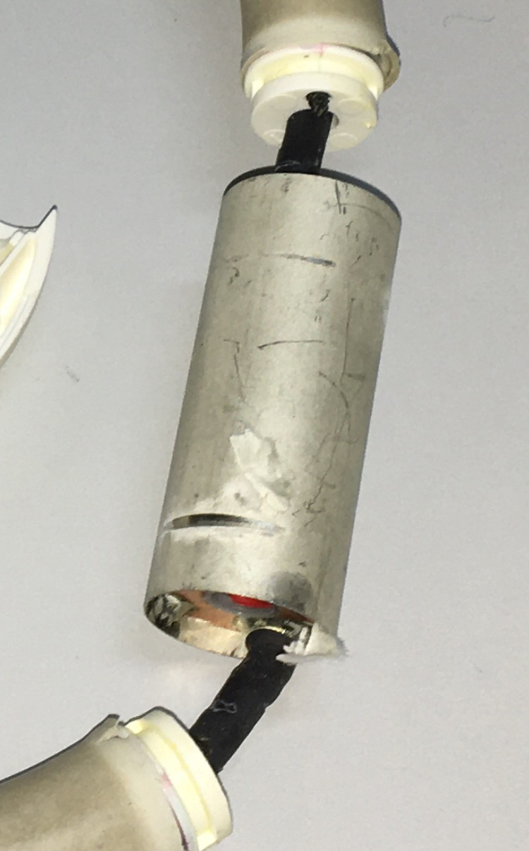

Dò tìm dây đứt ngầm.
    Dùng siêu âm tìm vị trí cáp đứt, nếu loại 2 đầu dò thì cũng phức tạp nhỉ, vì 2 đầu cáp ngắn cũng tầm 10m.
    Chắc phải dùng loại 1 đầu dò, vừa phát vừa thu. Chỉ là cap coax, lõi dẫn nhỏ quá, liệu phát siêu âm vào nguyên bó ruột của nó có ổn không bác?
      Dưới lớp vỏ cao su là khoảng trống, phải bơm đầy gel vào mới siêu âm được???
      Chùm dây được bọc giáp kim loại, mỗi dây đồng trục có 1 lớp giáp nữa, sóng siêu âm có xuyên qua được không, hay bị tán xạ hết?
      2 đầu dây đứt nằm sát nhau, máy siêu âm có độ phân giải bao nhiêu để nhìn thấy được?
      Loại 2 đầu dò thu phát bác mô tả ở trên là loại hiển thị số (số micro giây hay mili giây thời gian truyền) chứ không phải loại hiển thị hình ảnh.
      Dùng máy siêu âm dò khuyết tật beton , đo vận tốc truyền xung từ đầu phát đến đầu thu sẽ tìm ra vị trí dây đứt chính xác.
      Vận tốc truyền xung V(m/s) V = L/T
      L - chiều dài đường truyền (m)
      T - thời gian đo được khi xung truyền qua chiều dài L (s).

        Nếu dò siêu âm thì không phải là áp đầu dò trên mặt đất phóng âm xuống cáp rồi rê máy theo chiều dài cáp tìm chỗ đứt, mà là tại 1 đầu bó cáp, phát siêu âm vào một lõi dây kim loại của cáp để dò, nếu được sẽ biết độ dài đoạn lõi đó, sẽ biết khá chính xác vị trí đứt.
        Ở trên mình thắc mắc là, liệu mỗi lõi trong cáp cũng là lõi gồm bó dây đồng nhiều sợi nhỏ từ 0.15-0.21mm thì đầu dò có phóng được vào nó không ấy?
          Tiết diện dây rất nhỏ so với đầu dò siêu âm. Ruột chỉ có 1 sợi đơn cỡ 0,2 mm. Nó còn quấn nhiều vòng trên lõi ferrit nữa chứ không thẳng.
          sau.ph
            1- Tiết diện dây rất nhỏ so với đầu dò siêu âm. Ruột chỉ có 1 sợi đơn cỡ 0,2 mm.
            2- Nó còn quấn nhiều vòng trên lõi ferrit nữa chứ không thẳng.
            1-Sơi chỉ nylon nhỏ xíu tốc độ truyền âm chỉ có 2660m/s hồi bé cột vào 2 lon sữa bò, cách xa nhau vài m còn nói chuyện với nhau được. Đồng có vận tốc truyền âm là 4660m/s lại không truyền âm được?
            Lại có chuyện tỷ lệ kích thước đầu phát siêu âm với kích thước dây điện nữa ư? Phát minh mới của thầy bói năm 2022 .
            2-Sóng siêu âm là sóng cơ, khác với sóng điện, lỏi ferrit chằng tác dụng gì với nó.
            Túm lại biết thì nói, không biết dựa cột mà nghe.
              Ý T.L.M là thiết diện sợi đồng nhỏ quá nên không áp đầu siêu âm vào để vừa truyền sóng đi lại nhận sóng phản xạ từ sợi đồng đi vào đầu siêu âm thôi mà bác!
              Nhưng nếu vậy, liệu ta nhúng chì đầu dây rồi chặt nó ra cho phẳng, áp đầu dò vào được không nhỉ!!!
                Kim loại cứng nên truyền âm rất nhanh. Nhưng khi quấn lại thành lò xo đàn hồi thì tốc độ chậm lại rất nhiều. Thí dụ bộ vang (echo) cơ ngày xưa người ta dùng lò xo để delay âm thanh.
                Một bó dây xoắn vào nhau, âm có thể truyền sang dây bên cạnh.

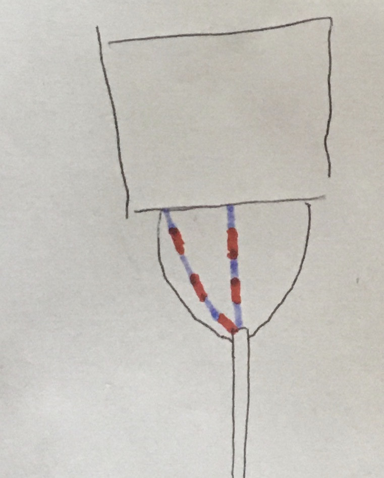

                          Đâu có đơn giản đắp chì cho đầu dây to lên là được. Phải làm sao cho âm hội tụ vào 0,2mm và đồng pha với nhau.
                          Bó dây cuộn tròn, biết âm lan theo hướng nào?

                              - Điểm hội tụ mà không đồng pha thì sóng sẽ bị triệt tiêu.
                              - Thời gian qua cuộn dây chậm lại sẽ tính sai khoảng cách đến vị trí đứt.

                                Vận tốc sóng cơ qua dây thẳng và dây cuộn khác nhau một trời một vực:
                                https://m.youtube.com/watch?v=jRSGXphw08c
                                Nếu các vòng dây sát nhau, sóng lại truyền theo kiểu khác, từ vòng này trực tiếp sang vòng kia.
