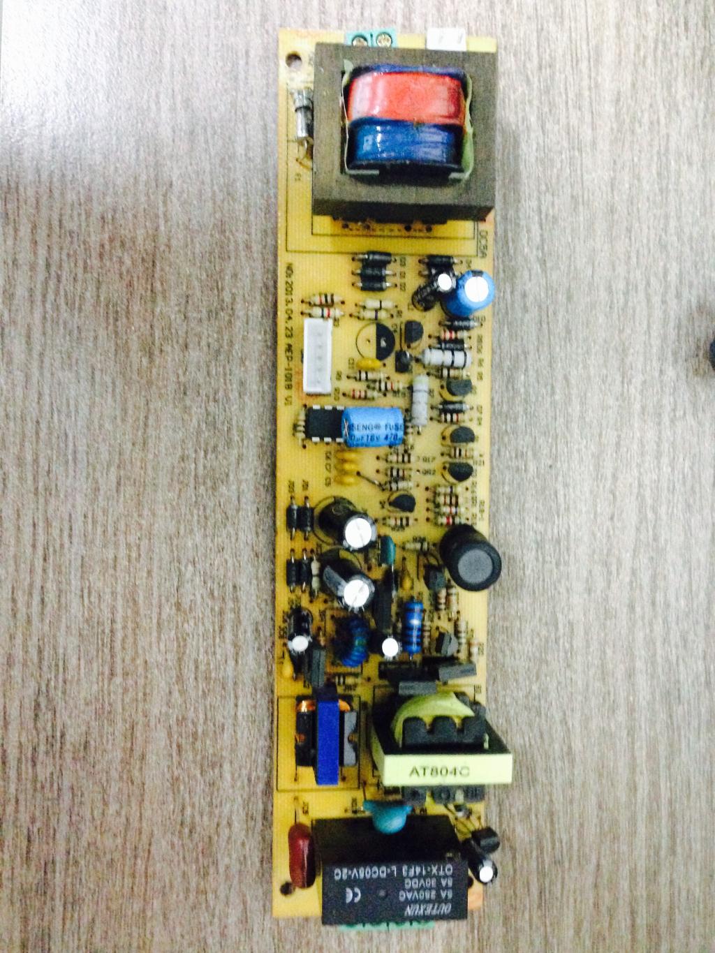

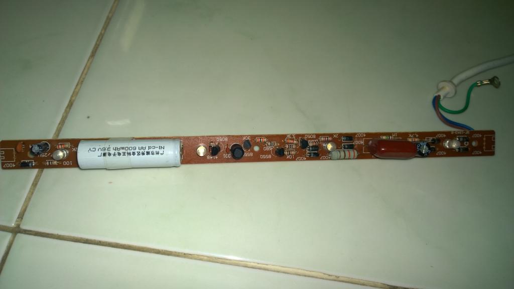

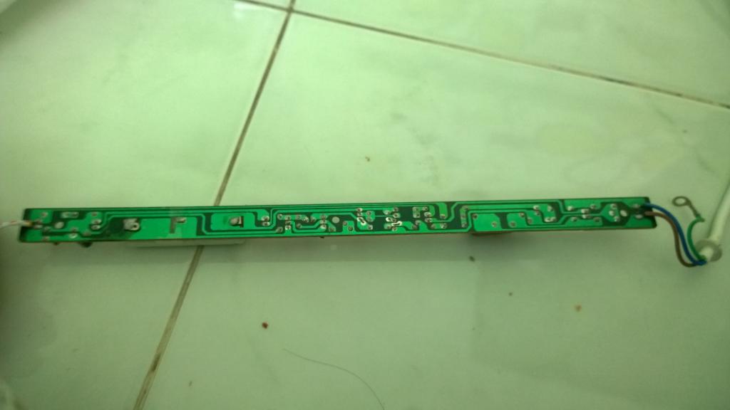

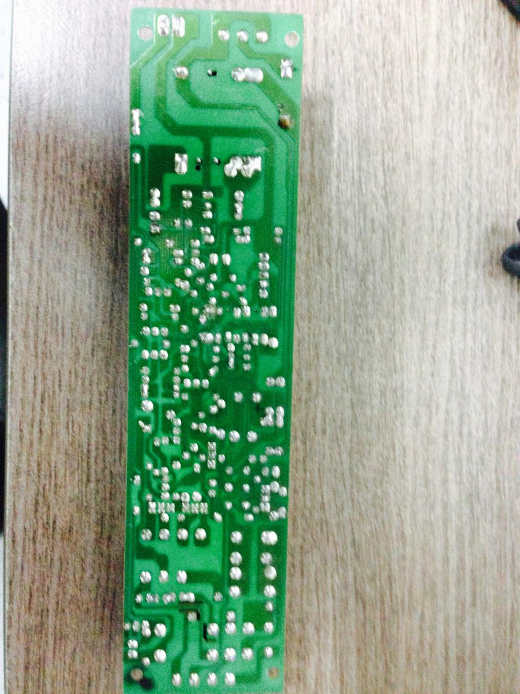

xin chào các ace mạch đèn exit của em hiệu paragon có điện lưới 220vac vẫn sáng, khi cúp điện thì pin 3.7dc cấp đèn vẫn sáng....mấy ngày nay đèn bị bệnh có điện lưới thì đèn chớp tắt liên tục, nghe relay nhẩy lạch cạch, mở ra kiểm tra tụ lọc nguồn bị phù,,,,thay vào đèn ko sáng....xin chỉ giáo....
Sáng mờ ở điện lưới ? kiểm tra lại tụ nhựa màu nâu phía nối trực tiếp với đường 220V vào.
