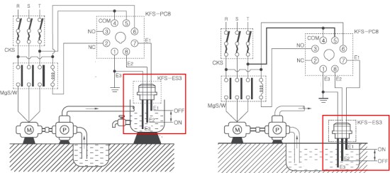

Giúp đỡ mạch điều khiển máy bơm nước bằng ic555
Hi! cảm ơn các bác trên diễn đàn và đặc biệt là bác QuocThai (bác thật là nhiệt tình) e đã hoàn thành x0ng mạch rồi hoạt động rất 0kNguyên văn bởi Quocthaibmt Xem bài viếttransistor khống chế lúc mở nguồn là C945, C1815 v.v, còn B562 không có thì thay bằng A1015 cũng được
, nhưng c0́ 1 việt đau đầu là ở nơi e k có bán ct từ chắc phải độ thôi
công tắc từ thì chỉ tiện dụng và có vẻ "hiện đại "thôi , nếu không có thì em dùng loại công tắc hành trình cũng được , giống như cái công tắc trong nút nhấn của con chuột đó cũng được, loại này trong nồi cơm điện cũng có đó , mất công độ chế cái lẫy để đè vào nút nhấn của nó thôi, nó chỉ cần nhấn vào rồi nhả ra cũng được , không cần giữ , là mạch đã hoạt động rồi, nếu dùng nút này thì em làm phao nổi trên cao , vì không để công tắc này xuống nước được .Nguyên văn bởi chamthichetp Xem bài viếtHi! cảm ơn các bác trên diễn đàn và đặc biệt là bác QuocThai (bác thật là nhiệt tình) e đã hoàn thành x0ng mạch rồi hoạt động rất 0k
cái CB là cái gì v. bác, bác chỉ rõ cách đây cho e với bácNguyên văn bởi T.L.M Xem bài viếtBạn thử nối trực tiếp 2 bơm với nhau, không qua bể chứa trung gian nữa.
Hoặc nếu chế thì có thể dùng cái CB nối với phao, thêm cái lò xo làm bẫy lật để nó đóng dứt khoát.
